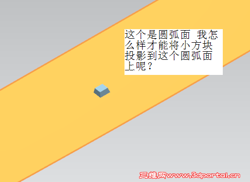

请问NX 7.5 能把一个曲面投影到另外一个曲面的功能吗  如果有是哪一个功能

 楼主| 发表于 2013-7-10 08:51:48 | 显示全部楼层 来自: 中国江苏苏州
WHC44 发表于 2013-7-9 21:39 static/image/common/back.gif  J3 w3 m, u* |+ G! c0 |
曲面如何投影?只听说过点、曲线投影,没听说过曲面、实体投影。
9 e7 Z* d# ?# q0 O  b. w7 R
高手  我才刚接触UG     能帮我解决下么?  小弟感激不尽  : U7 p) b* A! O" e) ?' r4 y9 ~

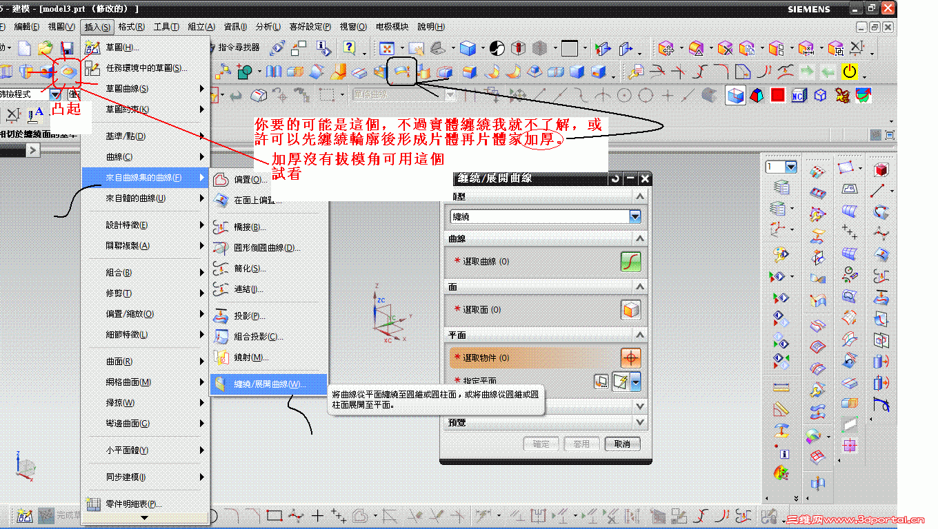

发表于 2013-7-10 20:40:43 | 显示全部楼层 来自: 中国台湾
      是否是這
纏繞
纏繞
发表于 2013-7-11 05:45:44 | 显示全部楼层 来自: 中国山东济南
堕落川 发表于 2013-7-10 08:51 static/image/common/back.gif5 a- C* ?( J$ i) Y- U! P
4 ~$ P* ~! J& i
表达的不是很清楚,你是不是想把小方块的上下面换成曲面?还是想在这个大曲面上复制一批小方块?

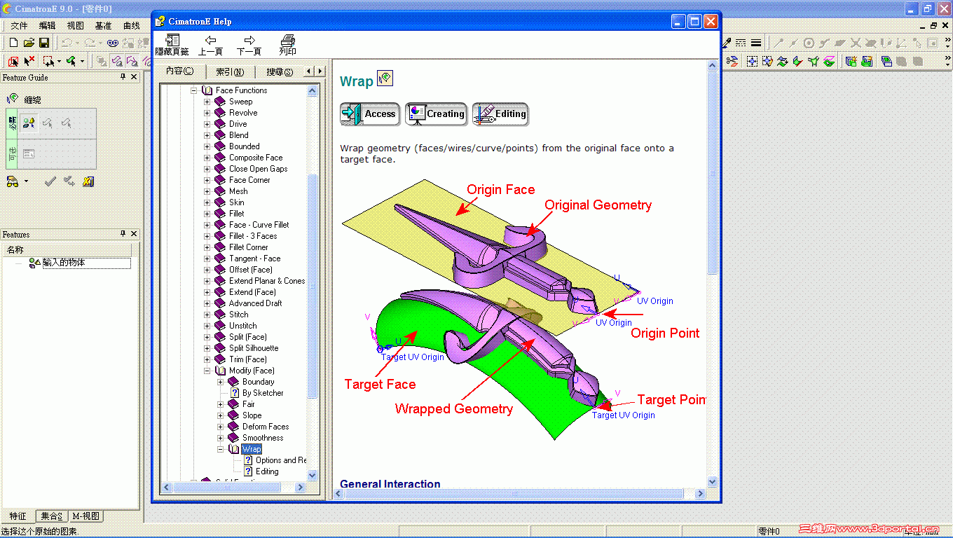

发表于 2013-7-11 07:21:36 | 显示全部楼层 来自: 中国台湾
( Q( w9 q% I( [: F, b- G  o
4 H, l2 H$ Y( y  A! Mcimatron-e(纏繞保持物件實長)
纏繞
纏繞
 楼主| 发表于 2013-7-11 10:30:25 | 显示全部楼层 来自: 中国江苏苏州
a077216175 发表于 2013-7-11 07:21 static/image/common/back.gif( @  Y1 v/ j0 u6 W5 K7 x
/ c. j9 X" L% \- z& h: T+ Q+ P就是这个功能请问UG里面有吗?

发表于 2013-7-11 11:40:59 | 显示全部楼层 来自: 中国广东深圳
貌似8.5版本才有这个功能...
