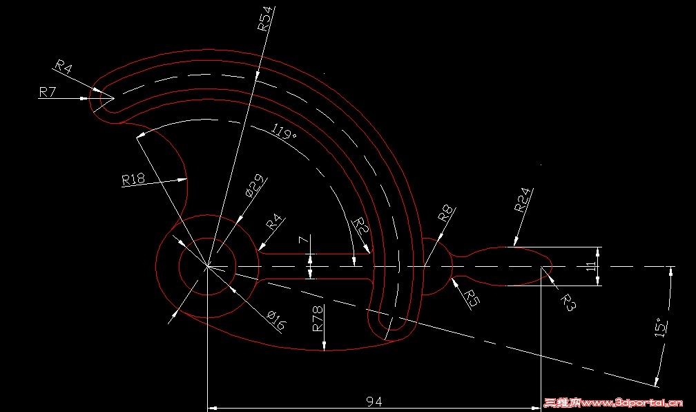

[已解决] 请问R78的弧怎么画,多次尝试,未果!谢谢朋友们!
发表于 2013-7-9 16:47:54 | 显示全部楼层 |阅读模式 来自: 中国广东深圳
2 a# ^2 L5 t) ~+ G/ g  k! x9 V: q
" L0 _( ?0 N/ n) c" D8 |如图,只剩最后一步了!谢谢!
/ E0 C: Q; w7 s- o' Q) a! o. T
发表于 2013-7-9 16:57:54 | 显示全部楼层 来自: 中国广西南宁

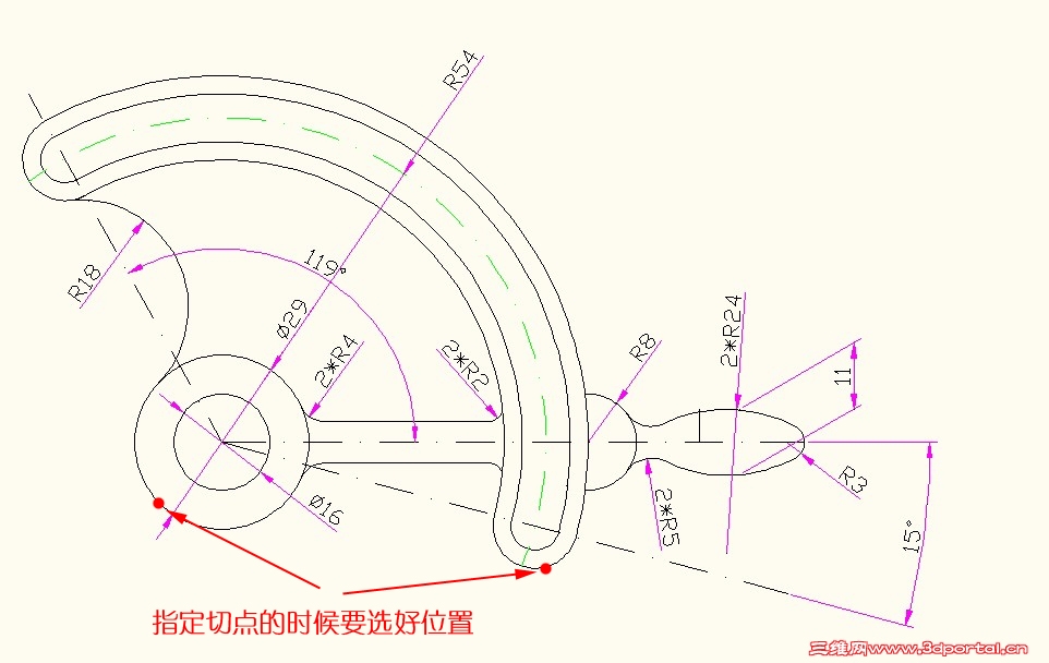

太简单了,相切相切半径
 楼主| 发表于 2013-7-9 17:07:02 | 显示全部楼层 来自: 中国广东深圳
chenmik 发表于 2013-7-9 16:57 static/image/common/back.gif
6 I, q( x1 T/ H( h, b太简单了,相切相切半径
* |( M9 Q" D: f9 Z& ~嘿嘿,不行的!整出来的弧的方向不对啊!
发表于 2013-7-9 17:53:40 | 显示全部楼层 来自: 中国广西南宁
我晕,你选切点的时候要选对他方啊,亲' e' l2 C- c' R! @4 v" b6 f
2005llnn + 5 应助
 楼主| 发表于 2013-7-9 17:58:55 | 显示全部楼层 来自: 中国广东深圳
chenmik 发表于 2013-7-9 17:53 static/image/common/back.gif, \  q5 D4 K- r$ y5 y! R- b4 d$ }* |+ z
我晕,你选切点的时候要选对他方啊,亲
. D, _. L& T8 O$ \0 t怪不得呢,再试一次,果然见效!亲,谢谢你!还以为系统会自动识别呢,所以开始靠内侧乱点。。。

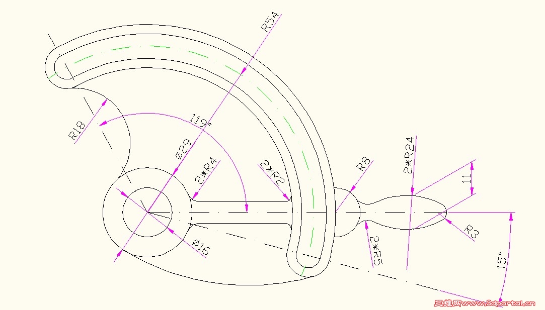

发表于 2013-7-9 18:00:42 | 显示全部楼层 来自: 中国湖北黄冈
# [0 V5 N2 n2 z; Y; P& Y2 t
burstsnail 发表于 2013-7-9 17:07 static/image/common/back.gif
/ n* g  n/ [, x9 r" @: t嘿嘿,不行的!整出来的弧的方向不对啊!
' H0 r8 h' p. y( a: T- a! d
圆心在另一边!用78分别减去相切圆的半径(14.5、7)为半径画弧,再以上方向的一个交点为圆心,以78为半径画弧即可。
2005llnn + 5 应助
发表于 2013-7-9 22:35:05 | 显示全部楼层 来自: 中国湖南长沙
r4与R7相切作圆再修剪 试试,应该可以
