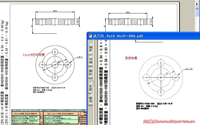

[讨论] 另存PDF圆的线条不如打印PDF效果好?
发表于 2013-7-10 09:41:20 | 显示全部楼层 |阅读模式 来自: 中国甘肃兰州
6 M( l! }; i% q7 w5 {8 ?
0 Y% ^& |  Z  H  |) y; }用Ctrl+P打印出来的圆线条效果好。
) A* X* g7 j) J. t6 c用另存方法,打印出来的圆线条效果不好。
3 d* V6 j  i  E/ ~' J& q* T
& n4 n* U7 B7 @. I2 }问:各位是用哪种方法输出PDF?2 D! S6 m1 S8 B( p
' k0 r! z8 G0 n0 p  Y' L1 q; T9 z

发表于 2013-7-10 10:45:53 | 显示全部楼层 来自: 日本

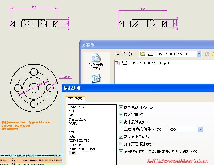

你需要的是在保存PDF的时候选择  选项。。在里面打开高精度Line 和高DPI。。。。

 楼主| 发表于 2013-7-10 14:07:43 | 显示全部楼层 来自: 中国甘肃兰州
sihouko 发表于 2013-7-10 10:45 static/image/common/back.gif
3 Y9 I0 W. L/ X5 _5 ^  y你需要的是在保存PDF的时候选择  选项。。在里面打开高精度Line 和高DPI。。。。
, k- l2 P3 G+ f& j6 ^
0.jpg $ o0 Z# W: _' n' |, F1 o, h
Solidworks2011 效果好多了,
5 j# c$ p6 |, ^# H" ISolidworks2006没有此项功能,效果不好。
发表于 2013-7-10 19:40:37 | 显示全部楼层 来自: 中国广东东莞
直接打印与转存肯定是朋区别的,如楼上将DPI设为更高值,但这会使PDF文档变大
