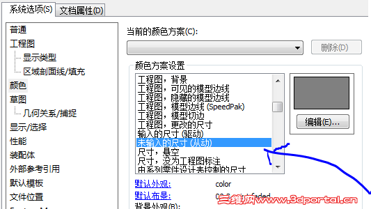

按照附图的方法,无法改变尺寸线的颜色,不知是否还有其他设置问题,请高手指教,谢谢!

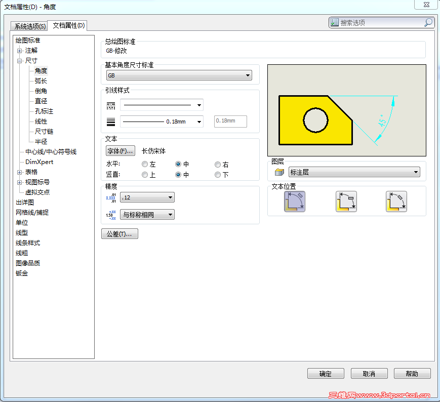

建一尺寸线图层,设定图层颜色。把尺寸线放到那个图层就行了。

其实出图跟CAD一样,建立图层就OK
