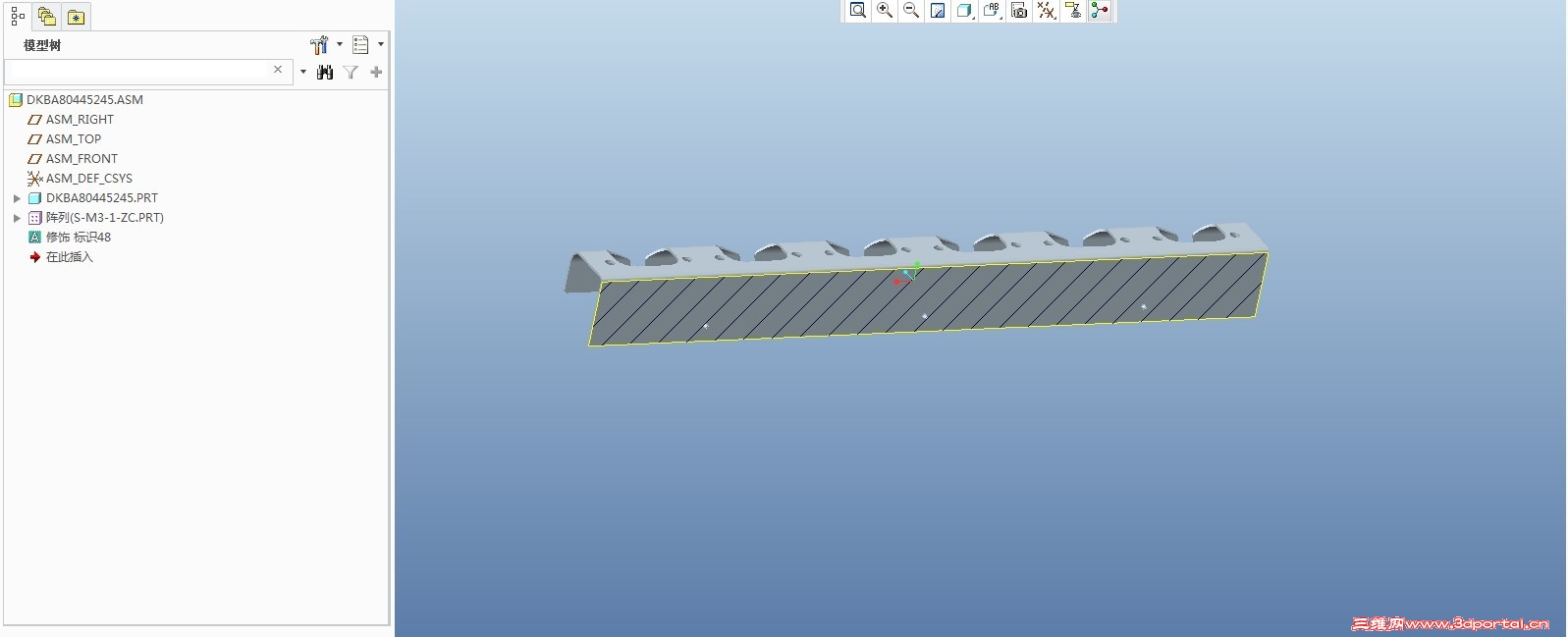

CREO 2.0里面怎么用修饰做出图片所示效果?如需在阴影区域避粉,请高手指点!2 e- X3 T- V2 {0 l

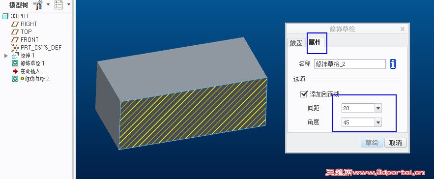

在属性页面勾上 剖面线就可以了, 不勾上的话什么都没有的。
) m) k0 J: b3 s$ m/ l4 R 212.jpg

非常感谢,之前一直纠结的问题解决了。。。。。。。。。
