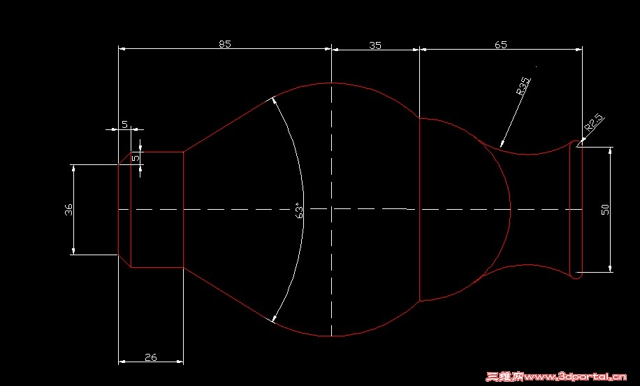

终于,第一套45张练习图剩这最后一张不会画了!还是需要朋友们帮帮忙!这张画完以后,我准备再搜集5张练习图,凑够50张,之后把这套图的CAD文件发上来,和刚开始学习AUTOCAD的朋友共同进步!

, l6 j9 \8 L9 {) \5 l0 S$ {1. 画好63度那二条线,作十字中心线与63度二条线中任意一条的垂直线,以十字中心线的交点为圆心,捕捉所画垂直线端点画一圆。
7 f. O0 d, W, A) ?8 S- ]2. 中心线向左偏移35,把所画圆与偏移的那条线修剪,这样中间二边的圆弧及35那条线都有了。4 p6 e# R4 t/ z# d+ ~
3. 捕捉35那条线的中点与端点画圆,剪修成半圆。) j$ N2 w9 R7 J9 {8 N+ x" F5 y
4. 相切、相切、半径(R35)画圆,修剪得R35圆弧。
6 W/ \, i% D4 u$ v( R2 ^    其它的LZ应该是都会的。

这个图他绝对能画出来,只是隐含的条件他看不出来,比如十字中心线的中心就是最大圆的圆心,右边那个是半圆, 既然前面几十个图都能画这个基本没难度,,

9 W7 y/ l' Q, {0 u, q. T谢谢朋友给我指出关键部分的画法,这里就有一个收获:过圆上切点的直线与该圆的半径垂直!
; Y: q1 K! t5 b  w7 y
; L+ o6 s" Q+ g* h8 e* @而那个半圆与大圆的两个交点连线就决定了半圆的直径,交点连线的中点即为半圆的圆心。1 M1 i2 D' h1 X+ s; ?: Y

可以以十字中心线为中心画圆命令 然后在指定半径时 捕捉与角度线的切点也可以

嗯,一步到位,更快捷,谢谢朋友的补充!

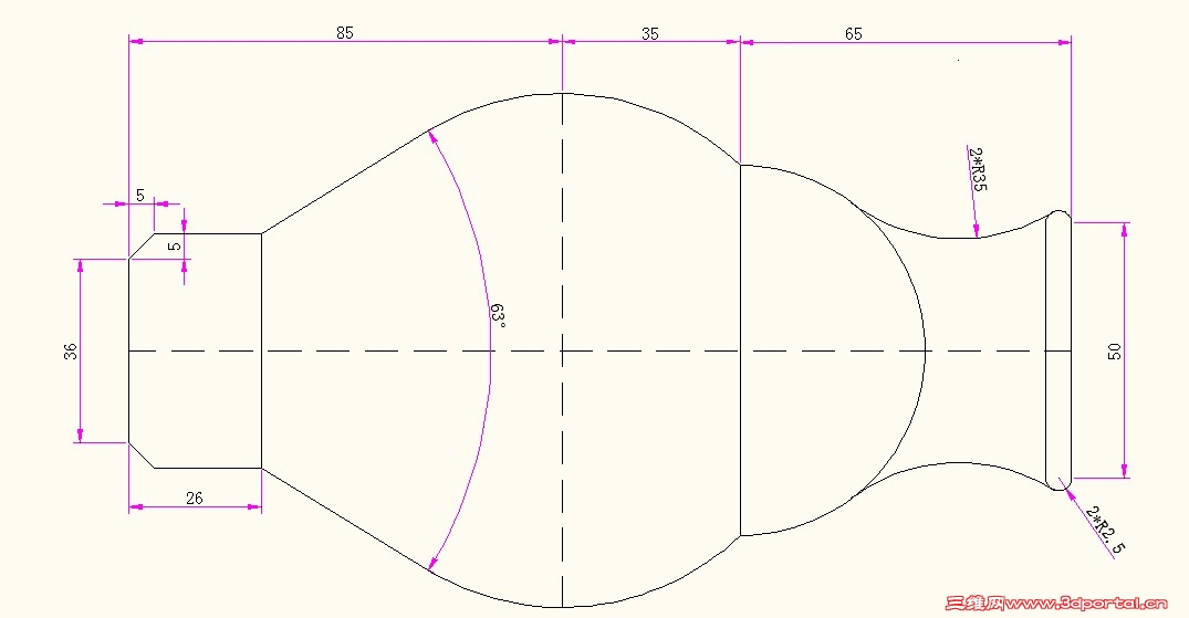

为了楼主能看明白,我没有用集成命令,例如:切点、切点、半径画圆等,这个画法是理论画法,也就是手画的方法,画图理论:
  x. g# A' w& }# c5 m1.圆心与切点连线垂直该切线
# Z& S6 s- `6 U( t2.如果2圆相切,则切点一定在2圆的圆心连线上
- J/ }; Q  X; @" l  R8 N
5 F4 a5 q1 u# `4 J- a还有一步没有画完,附件限制了,大家都知道怎么处理!

- D, b9 |& B% u0 Z, D3 G! v4 V你好,朋友,谢谢你的指导画法,请问这个动画是怎么做出来的?

! c; m& X5 X# C0 u2 L这个动画软件是论坛里面的,原帖我忘了!
