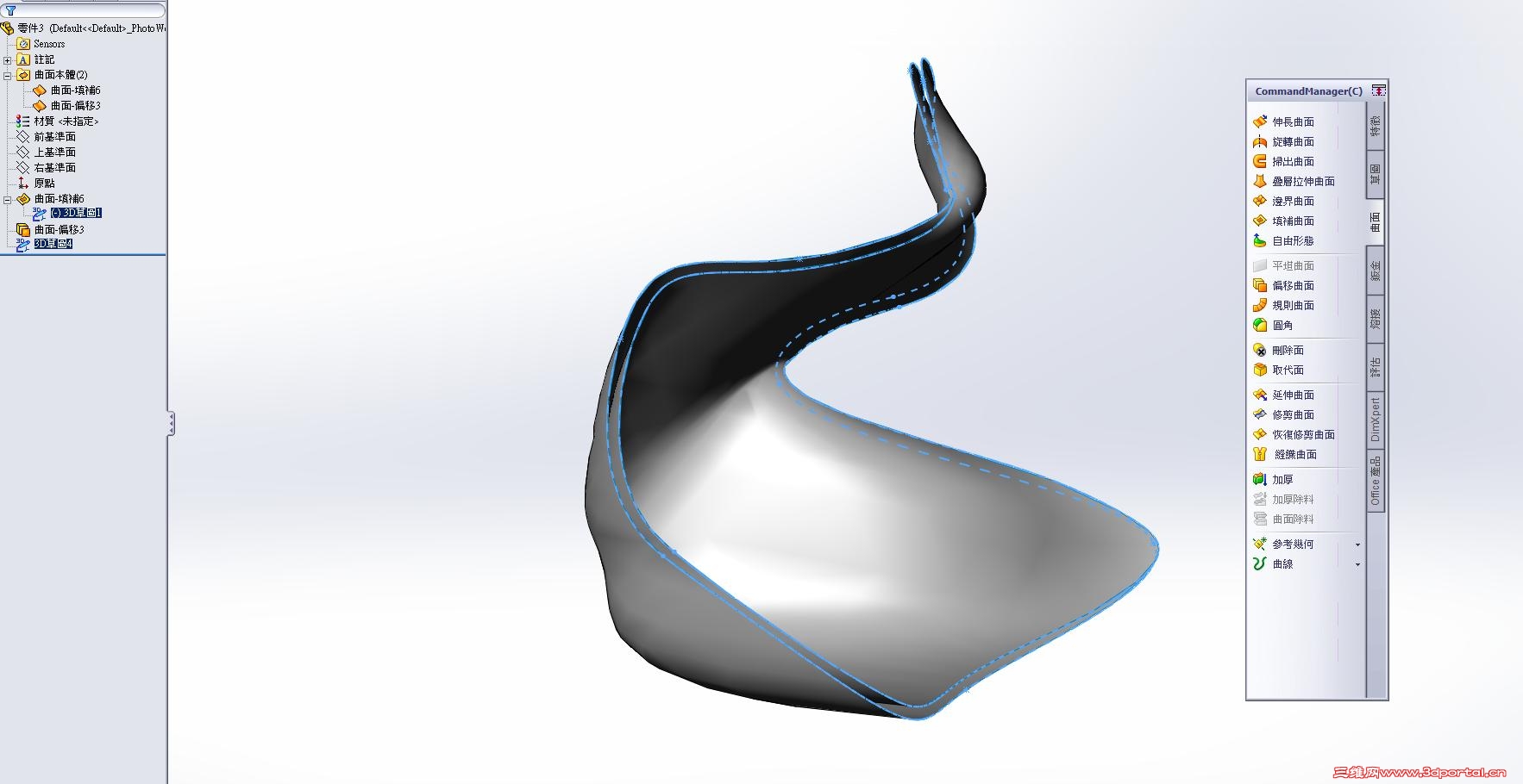

3D草绘能把那曲线 等距的偏移吗做了很久都做不出了??

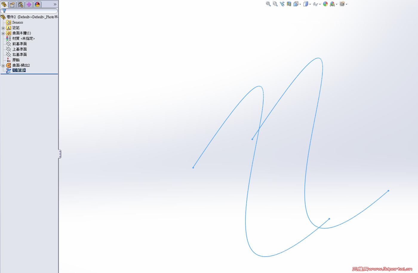

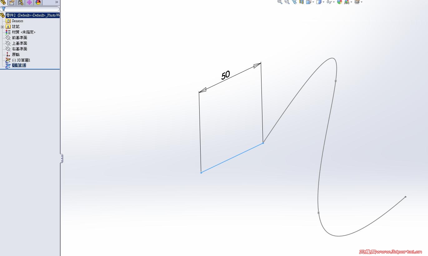

发表于 2013-7-10 17:31:17 | 显示全部楼层 来自: 中国台湾

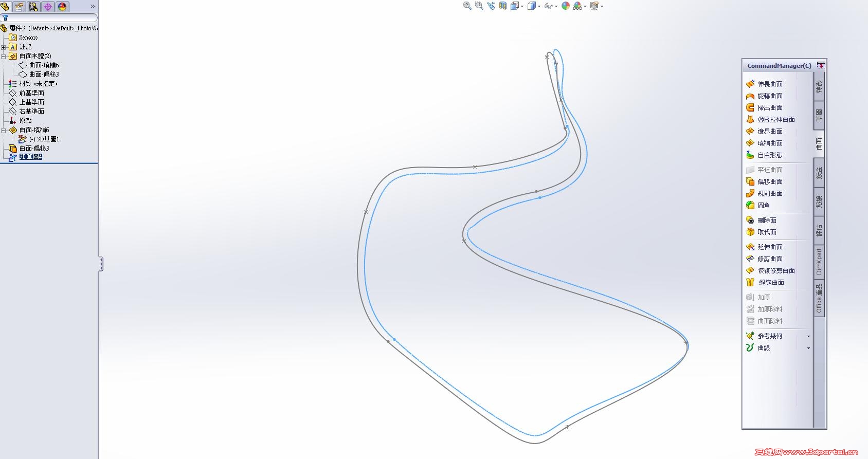

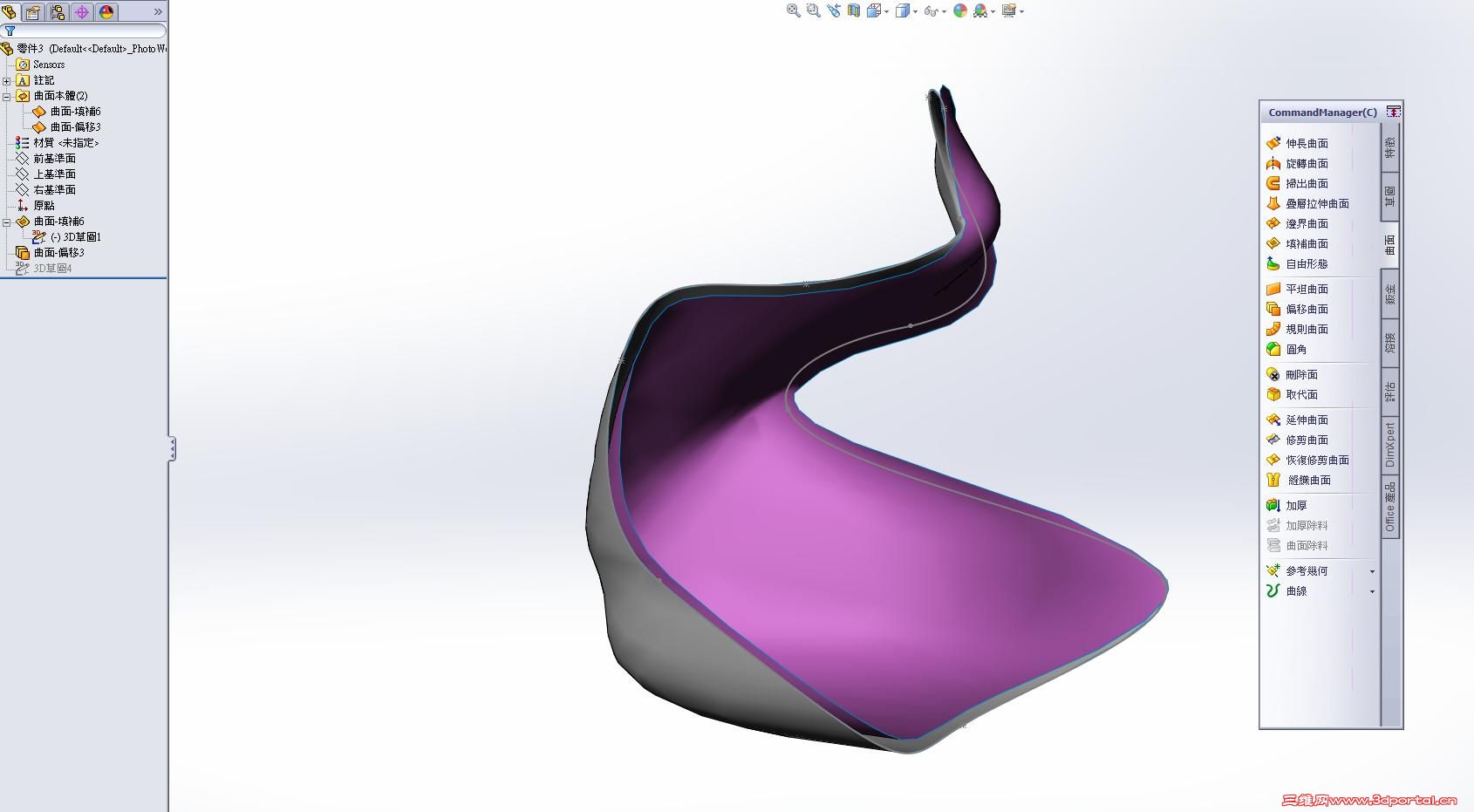

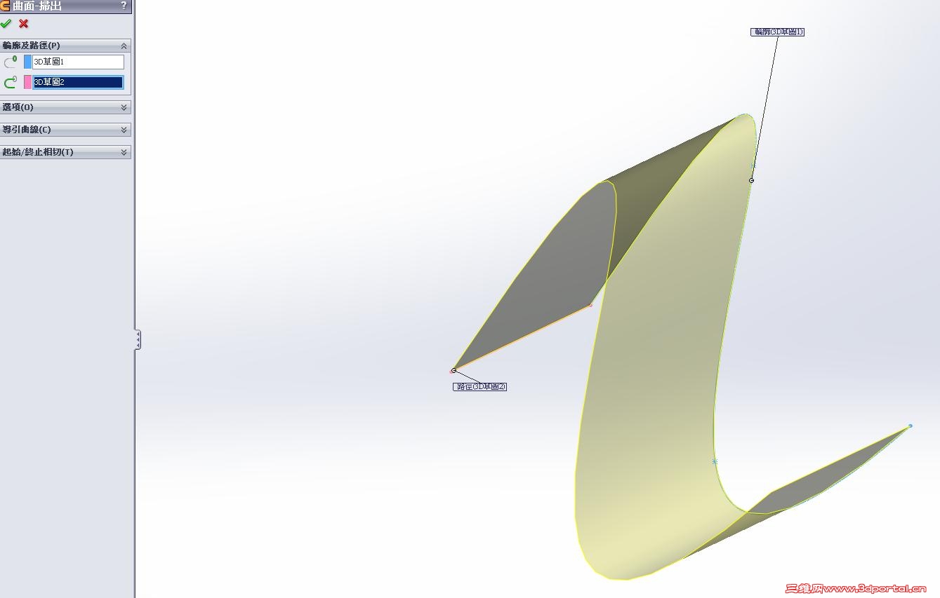

1-畫3D 曲線
4 M4 {$ N" O( y0 ^8 w. [& ~2-畫3D 偏移距離參考線' O' k4 h7 l) j! V* O) s7 v0 d
3-使用曲面掃出功能4 ~% q0 W+ [" t1 T! Q' |8 P
4-產生曲面* d5 D* z  ^8 Q9 _9 j! g
5-繪製3D 草圖-參考圖元( t( H# D0 H  `1 P2 v7 v
6-隱藏曲面

我偏移的是曲面上的线 不但只一条曲线??. t3 K; R, ?1 ~/ J

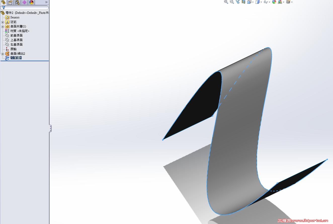

发表于 2013-7-11 16:29:50 | 显示全部楼层 来自: 中国台湾
那就把你的草圖先填補成曲面+ {4 E) N3 ~. \: I$ |% O
再將曲面偏移
4 ?+ M8 e5 C1 {/ i( L在使用3D 草圖 把偏移的尺寸做參考曲線!即可!
