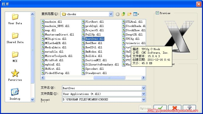

; [5 [* L# Q& Q' v2 Y2 |各位大神们 ,请问在X6里面如何导入图片,如JPG  PNG

  y4 U$ a% M5 Z4 w直接看图好了  ALT+C调出对话框

ALT+C   Rast2vec.dll

5 G% x8 m1 u7 B5 i* ?直接看图好了  ALT+C调出对话框
5 k$ N( D' }5 O" t" Q' L6 h4 q谢谢大神

ALT+C   Rast2vec.dll
1 q1 j1 C* h, ~! l
谢谢,二位的指点
