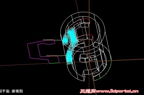

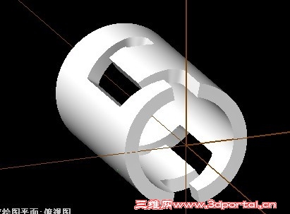

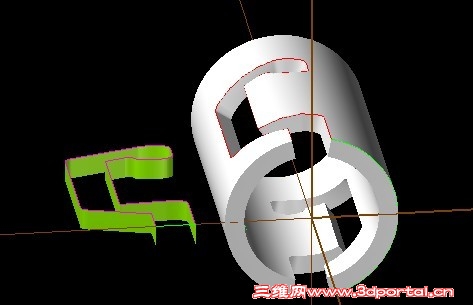

QQ图片20130618204045.jpg QQ图片20130710193140.jpg 前些天在论坛里下载了位大神的四轴的资料,摸索了好久也不知道是怎样展开的,望大神们能指点下迷津。那个绿色的曲面是我用边界线0度展开的,不知道错在那里了

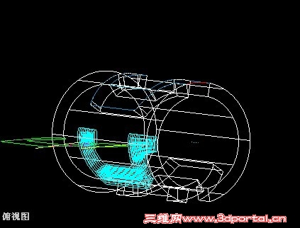

: e# g7 ^* g) U" c) [$ N谢谢版大,我都看了那个主题好几遍了,还是搞不明白错在哪里了,我又重新把那个展开的2D线框重新缠绕了,完全可以跟那个槽的边界重合呀,应该说明展开没错,但做出的刀路为什么就不跟那个槽重合呢

- P# m( G  J% G( |1 k你把顺时针逆时针换一下。

9 f' ]8 a6 x$ J: |2 k1 e QQ图片20130710201716.jpg 换了,好象角度不对,我上传图档上来,麻烦版大帮我看哈啊 90.zip (696.47 KB, 下载次数: 6)

你把你的实体旋转下就得了。

旋转实体和刀路重合是可以的,我就是搞不懂为什么展开的边界线,重新缠绕动能跟实体边界重合,为什么做成刀路就角度不对,其实在实际做的过程中在一个圆柱体只要两个槽是180度的,第一个先洗哪里都没关系的,谢谢版大一直以来不厌其烦的为我解答,真的十分感谢了!

应该是你展开图形时,角度没设置好。

多谢发贴指教,学习了。我摸索了下,你那挖槽2D图形是按270度展开的,能指教下那270度是如何计算出来的吗?

$ Y) ]# I2 \5 T- B  x# y$ @% T恩,是的按10楼做的,270度展开,角度就对上了。

因为你展开的角度不对,所以缠绕上去的刀路就不对。展开用-90度来展开曲线,然后来做替换轴缠绕上去才是对的。用+90度做就不对,应为旋转轴选项哪里系统是内定的-90度,如果你用+90来展开曲线,做出来的刀路就会对不上。还有一个展开用顺时针,替换轴哪里也要顺时针,展开用逆时针替换轴也要逆时针。

四轴展开线展开角度必须-90度吧,否则所得出的刀路都是不对的,默认的后处理都是顺时针缠绕刀路的。如果用逆时针缠绕刀路,在软件里看上去刀路会吻合,但处理出来的程序不对,逆时针缠绕要修改后处理,我以前用9.1的时候遇到过类似问题,不知道X版是否一样。
