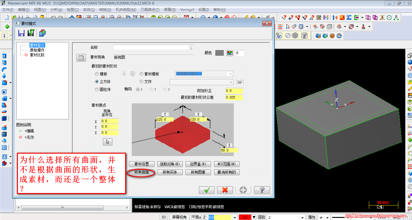

mastercam为什么没有根据曲面形状的素材模式,,素材1为曲面形状

你选择的是依照曲面生成一个立方体,不是模型.你应该选择模板.

这是起始毛坯,不能根据曲面,但可以设置实体

7 s: u* n, T: W" r9 l/ V  D' h这是起始毛坯,不能根据曲面,但可以设置实体
, p/ ?( ~- x% T9 ~  a怎样才能设成与曲面或实体相符的素材来
, q$ M4 u5 _; h, n; I4 W* K+ u# B
呵呵~模板怎么用啊!!

you3232001 发表于 2013-7-10 22:57 static/image/common/back.gif( j9 e) z6 [# b- _# [
呵呵~模板怎么用啊!!
3 l( M0 j3 P% O( ]点选 模板选项,再选择曲面或实体即可
