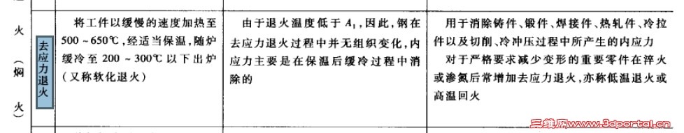

发表于 2013-7-11 10:25:30 | 显示全部楼层 来自: 中国湖南岳阳
除应力退火。

发表于 2013-7-11 13:33:32 | 显示全部楼层 来自: 中国江苏南京
耐磨板不能去应力退火。预热后焊接或者焊接锤击等可以弥补或减小焊接应力

 楼主| 发表于 2013-7-11 16:01:39 | 显示全部楼层 来自: 中国河南安阳
TKG-09 发表于 2013-7-11 10:25 static/image/common/back.gif: t4 R% G: V6 V( t2 ~( V
除应力退火。
/ S! o! U7 B3 H) Z+ p! a5 d) o- g耐磨板预热不能超过150-200°,超过后硬度会降低
