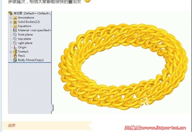

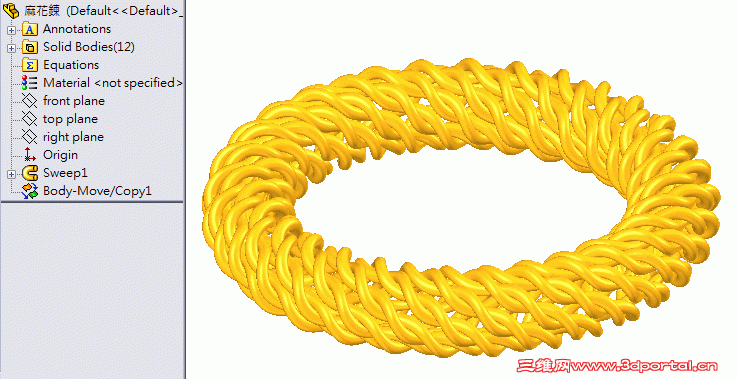

这个是怎么画的?+ [; _$ `( T" j

" Y4 w8 I" I% o1 c4 y俺畫的圖怎麼跑來這兒啦~~~/ G3 X1 w; j+ N- O
: E' Q7 m+ Y! V8 e$ k1 D! |; V那也再貼下~~2 e/ @" }# N7 y
# r8 j8 H  k- Z( i1 D' ]: b

0 S$ [* R( C+ C  m1 t" t6 n6 ]( ~求源文件。我只有这么一张图!

您这个图又简单了。我那个图的弯曲用得是那钟形式,没用过这个命令,感觉折弯和扭转效果一样啊。移动复制也不知道怎么用的。指点一下,我再试试。

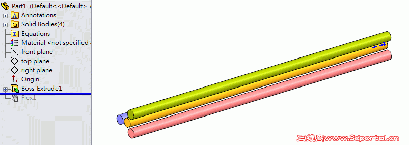

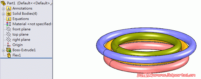

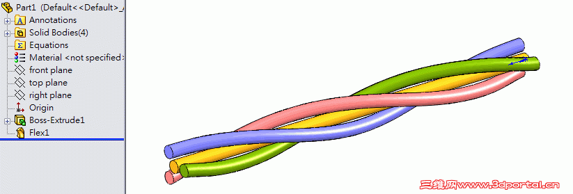

- s0 t. o( M, H! O彎折特徵,其中的選項設置有學問的,特別是基準面和參考座標。
6 y2 w, S% `) B3 Y/ r2 T, T內容頗多,不在此說明。動手試下便知。
" w3 {# t+ ~1 k& Q* ]" V& r$ Q# h  P4 y- b, {. j, ?) z
1.原樣  r& ?& W! P* Z
1.gif ' O2 v; K6 f, O8 Y" h4 {. F& `' X
4 C. T, ^& i% x% F7 G1 A/ x2.扭轉
1 X7 K" N: P5 B4 v1 |; Z6 [ 2.gif
' }2 N+ R1 G! G: J- i* }: g: _, K* {! T0 A4 r
3.彎折
/ @2 x, Y7 E% E+ X' v) D3 J1 Y: v% X5 J- }7 V: h' x1 O
您說,能一樣的嗎?& w* [  {. Y  ]/ y6 U2 `. R& T
