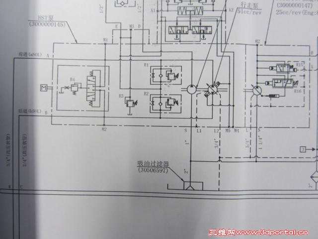

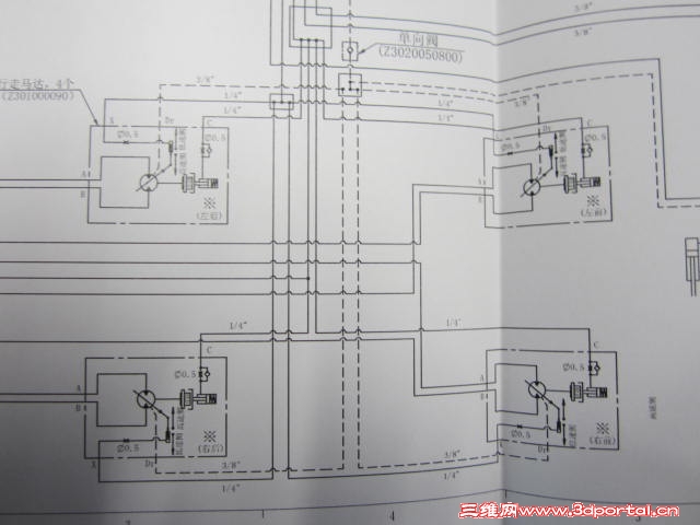

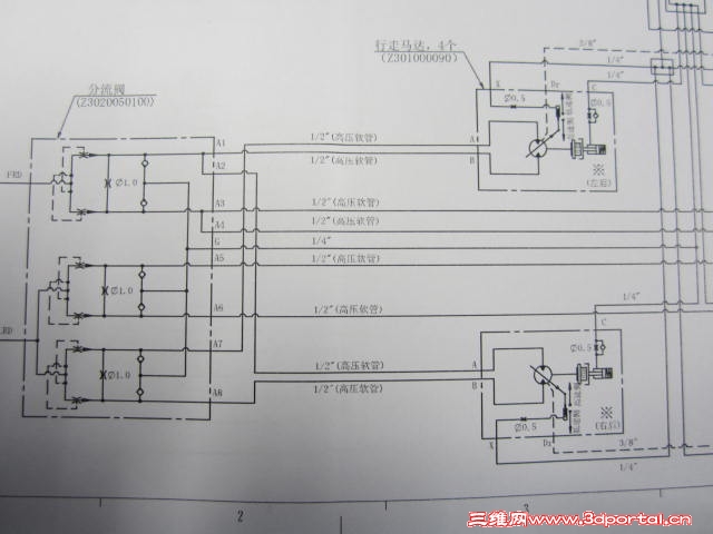

闭式系统,分流阀,截部分图给你吧!
发表于 2014-8-31 19:08:54 | 显示全部楼层 来自: 中国浙江杭州
这上面用的闭式泵是H1的么?还是国产的?
