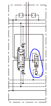

[求助] 图里的右边那个是什么阀?
发表于 2013-7-11 14:46:48 | 显示全部楼层 |阅读模式 来自: 中国安徽马鞍山
如题,右边那个是什么阀,什么作用?, k6 w( M( C! Z2 @" p
发表于 2013-7-11 16:50:33 | 显示全部楼层 来自: 中国浙江杭州
多路阀里面的压力补偿阀
洪哥 + 2 感谢帮助
发表于 2013-7-11 21:36:21 | 显示全部楼层 来自: 中国浙江杭州
有些像压力补偿器,但一般画法跟这个不一样
洪哥 + 2 感谢帮助
发表于 2013-7-11 21:57:08 | 显示全部楼层 来自: 中国山东青岛
不是压力补偿器,补偿器的出油口在换向阀的进口,补偿器的先导口在换向阀的出口,图中这个起不到补偿的用处,进油路先通过它才能给工作油路供油,有点单向截止的意思。
洪哥 + 3 讨论
发表于 2013-7-11 23:42:54 | 显示全部楼层 来自: 中国湖南长沙
csuce 发表于 2013-7-11 21:57 static/image/common/back.gif' h( L1 l6 b9 g! R7 F& L! w
不是压力补偿器,补偿器的出油口在换向阀的进口,补偿器的先导口在换向阀的出口,图中这个起不到补偿的用处 ...
6 T3 b9 z7 a% x. P( K, E( u
是压力补偿器,阀后补偿,明显的LUDV,你看力士乐的M7就知道了。
洪哥 + 3 感谢帮助
发表于 2013-7-12 12:30:07 | 显示全部楼层 来自: 中国北京
楼上正解,LUDV补偿阀
洪哥 + 5 感谢帮助
 楼主| 发表于 2013-7-16 19:54:58 | 显示全部楼层 来自: 中国安徽马鞍山
谢谢各位的讨论,我也感觉是阀后压力补偿,也就是LUDV;但有一点不太明白,LUDV在阀后的压力应该相等,这个是怎么实现的呢?
发表于 2013-7-18 10:41:27 | 显示全部楼层 来自: 中国陕西商洛
ludv真是有点难度,我看了好几遍还是有很多想不明白,求高人有详细的ludv的工作原理讲解就好了。
发表于 2013-7-18 21:11:03 | 显示全部楼层 来自: 中国山东青岛
好吧,承认错误,大家说的对,再重复传个文件吧
