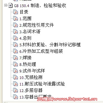

哪位朋友有压力容器制造过程的具体过程和标准码?& }/ |. a0 l4 y0 N. c
# q4 h; B% b- J- U比如 进货检验有什么要求, 下料过程控制那些尺寸,对角线误差几个,接管组队的误差几个,等等详细步骤和控制精度的要求,谢谢!, x* [& U1 k. s8 j3 E

您可能不是从事这个行业的,压力容器的标准体系比较繁多,建议从基本的做起.

我找了几本书,但讲解的都不太详细,没有具体的要求,比如每个步骤的技术要求和具体控制的尺寸。
+ M% C# ^+ }# \/ D+ A; ~8 v哪位朋友有这种具体工艺技术要求的书帮忙介绍下!

1.请问你的公司有质保体系吗?
; S. p/ T( L. I; k2。三级文件有吗,都在三级文件和作业指导书上了。
7 E/ _; X' x) I; w3。有质量保证师和材料质控负责人和检验质控负责人吗。
5 k% \2 E5 h3 v6 Q4。如果你的公司取得制造证的话,应该都有。! G# A; f/ s/ @4 W6 |3 g) s' B% E2 [

GB 150-2011,第四部分,制造、检验和验收
