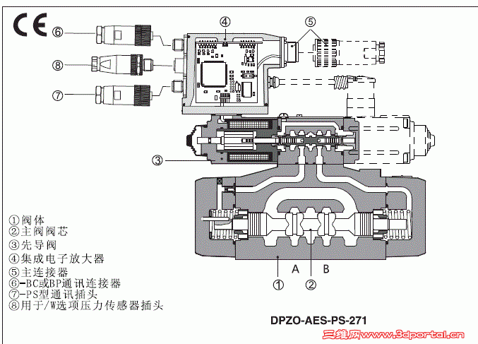

调试一比例阀系统,出现以下问题,请帮忙分析一下:
) F; T: Y& C; |' Y: H/ }2 P- U, S* z( D2 b% [% y2 g' R
比例阀的型号:DPZO-AE171-D5(阿托斯)( O8 S* B; e: @& B: o$ c

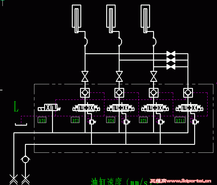

系统原理图:7 u4 P) ~7 g% w' }% A* C# z
- C0 o' D& E$ C0 _5 ]6 o
9 b+ `6 q1 t5 F" C' U8 @' y8 h2 m出现以下问题:比例电磁阀随机不动作。
1 b( Z% x% E: r* ^6 J! w
6 k  j, D( |+ r: ~这是一个三用一备系统,在用的三组比例系统中的比例阀随机的不动作。放大器的电源电压DC24V正常,输入电压在±10V之间,使用大致在+5V及-5V,电脑显示数据正常。' A: h  _  X  V5 O- Q
1 J% v: d0 |! q9 q3 e
三个比例阀说不准哪一个电磁阀就不动作了,无论电压是+还是—,都不动作,如果用手推一下先导阀的应急推杆,动作就正常了。停一段不工作,就有可能又不正常了(也可能还正常)。

附件为比例阀样本,供参考:  V/ ~. l2 d! U" x! P4 T$ B

 楼主| 发表于 2013-7-11 23:12:26 | 显示全部楼层 来自: 中国河南安阳
结构简图:/ g. f: |2 l7 [; ^7 m. ~) b9 e$ [

发表于 2013-7-15 12:27:21 | 显示全部楼层 来自: 中国江苏南通
比例阀回油加的溢流阀是否调节压力不合适?
6 H0 }1 o6 z- Q
) O& I3 B9 f6 e) o: V& o检查回油背压?1 g( v4 \$ n6 @% S* f1 [' M# X
4 J; H' Z( A9 A7 y# y5 L5 Z7 T1 t, `
比例阀不会有问题的,可以肯定,在系统上或回油上。。把液控单向阀屏蔽掉可以做出试验来4 \6 l- A# B) J: V
