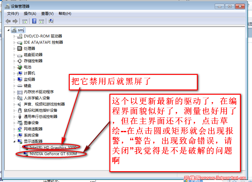

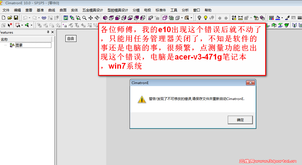

各位师傅,我的e10出现这个错误后就不动了,只能用任务管理器关闭了,不知是软件的事还是电脑的事,很频繁,点测量功能也出现这个错误,电脑是acer-v3-471g笔记本,win7系统其他编程还可以用,在编程界面用测量也自动关闭,软件以前在台式机上用也没犯过病,请师傅们看看了,先行谢过在编程界面点击测量后立刻卡住了,旋转啊,平移什么的都不好用了,鼠标能用,但点什么都不好使了,只能右键在任务栏启动管理器来关闭了,嘿嘿补充下

GT630的显卡?
6 a& e7 S9 Q% G* `5 i& H是双显卡的吧.
' ~# Q- G/ n  p3 R# o/ u把集显禁用或者换显卡驱动吧.

 楼主| 发表于 2013-7-13 22:01:53 | 显示全部楼层 来自: 中国山东烟台
80597690 发表于 2013-7-12 10:20 static/image/common/back.gif
& W! I1 t2 i+ t4 B9 RGT630的显卡?- D% D! _2 o- q) \: y, G
是双显卡的吧.1 ^% Z: c! p! I
把集显禁用或者换显卡驱动吧.
; W  d8 M$ R5 o) y( u0 T2 o) U
感谢你的回复,好像是好了一半啊!!6 J: @: M8 n) e' b8 Z* T, M

you3232001 发表于 2013-7-13 22:01 static/image/common/back.gif% m7 T- @; [" b8 l: j! \0 o
感谢你的回复,好像是好了一半啊!!
- L5 ~3 ?7 b2 d7 E% z集成显卡不能直接禁用的,百度一下吧.有办法的.( |2 y: K. Q+ U9 K, c
还有独立显卡的驱动更新,不是说最新的驱动就是最好的.
3 m/ ^( ?0 u% ]7 F) ^应该找个最合适的.& i- C% O- N, G3 L) X

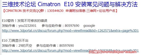

发表于 2013-7-26 15:01:02 | 显示全部楼层 来自: 中国浙江绍兴
发帖主题已经登记到《Cimatron 软件整理汇总》,感谢你们的分享与讨论; o1 M( ~- [& P- `& h9 J
登记地址:http://www.3dportal.cn/discuz/vi ... &extra=page%3D1
