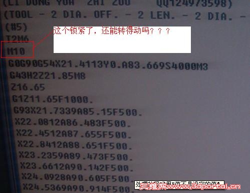

咦。。楼主你那程式里的M10是后处理出来的吗?   如何修改可以输出M10/M11??、

是处理处来的 !讲起来太麻烦你可以吧你的后出来发过来我给你改!有这个加锁紧和放开的朋友都发过来我帮你们改!

  仔细看了一下你的程式,发现有个疑问,如图M10锁紧之后分度盘还能转的动么?图上面的报警 PLC  4TH轴未松开,不能转动。。应该就是那个M10产生的吧。。。 111.jpg 上传份你的后处理看看呗。。。

在三菱M704轴的机器上4轴加工前必须要有M10。负责报警为,有联动互锁的轴!你用的是什么4轴机?

& S% X% G9 [4 t+ ~我不知道你的机器默认的是什么指令我的M10和M11 三菱M70系统。处理出M10和M11我用的是强制输出法。打开你的后处理在第一个换刀后,开空格输入"M10", e在第1个暂停前开空格输入"M11", e在第2个换刀后开空格输入"M10", e在程式结束前开空格输入"M11, e。如果你的指令和我的不一样只需要吧M10和M11替换下就可以了 !这种修改方法应经在三菱M30装置上完美运行,另外你才处理出的的程式会不会出现G93和G94?把你的后出来发出来学习下!9.1版!
