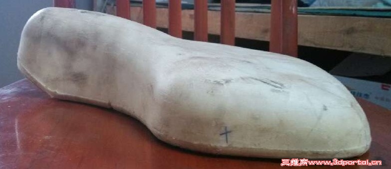

有个座子,给了个样品,泡沫的,没法打点,照着样子大体画画,底面到最高点89,到最低点34,外形轮廓我已经测出。. p+ L' l8 d' i' t$ b" `
上面的这个曲面就是搞不定了,求高手出现。热心朋友都可以做做看看,集思广益,谢谢了!5 I! N' o- F2 B9 W4 X' }  `( y1 r

这个东西最好用非接触类的测量仪扫出点云来,这样做一是比较容易做图,二是比较准确。凭空勾线来做的话,还是难度比较大的,因为凭空勾线很难做成和样品相同。
发表于 2013-7-13 10:11:49 | 显示全部楼层 来自: 中国浙江宁波
先画一个接近的3D图去加工树脂模型,然后修整到和模型一样。按修改好的树脂模型在修改3D图或测点从画。
发表于 2013-7-13 16:19:15 | 显示全部楼层 来自: 中国浙江金华
直接激光抄数
发表于 2013-7-13 18:14:19 | 显示全部楼层 来自: 中国四川眉山
可以进行CT扫描切片,得到准确的参数,再进行UG绘图。

感谢大家的回复,幸好要求也不高,自己用弧线连的。

自行車椅墊,激光抄数,應該沒多少錢
