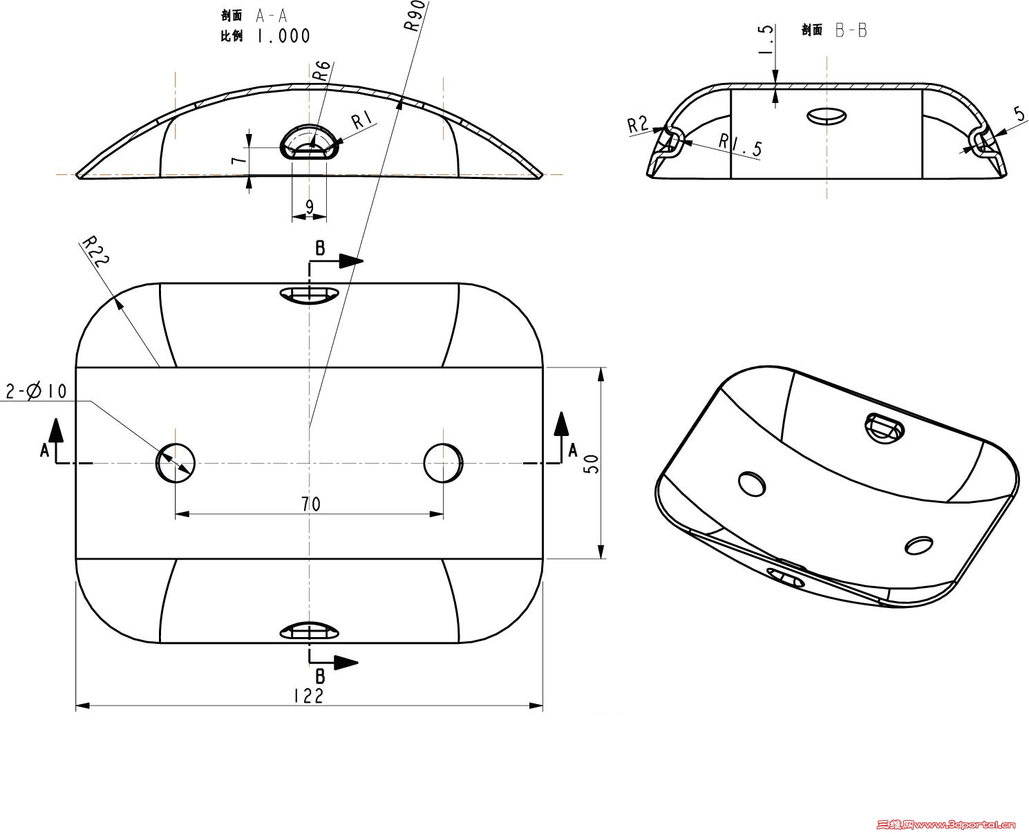

小弟画的一半 好像有问题  请大神们帮帮解决下  还有那个两边的小耳朵怎么画  是图纸尺寸没给到位还是我没看清楚呢?期待大神出现

这个小耳朵也应该用曲面来做,其外轮廓及位置主视图标示清楚;截面形状下沿是与底边平行的线段,上沿(r6)沿所在面法向,深度5,R6圆弧圆心在内壁直线段中点,即5.5处。其余圆弧过渡即可
