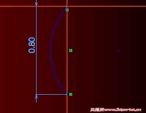

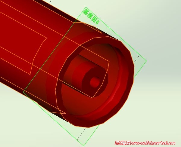

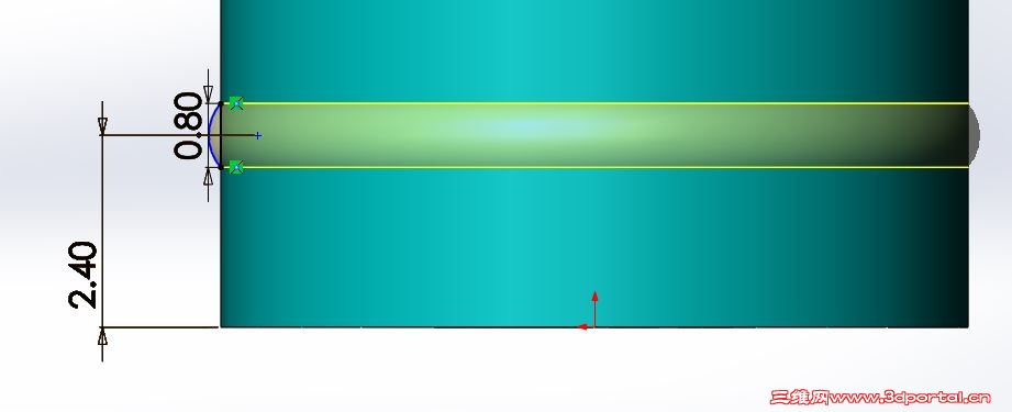

如附图所示,我设计为两个0.8mm长,0.15mm高的圆弧筋作为配合结构,如同笔帽,是否可以实现单手开合不费力,请指教。红色端面料厚为0.8mm。绿色部件为圆柱实体。

还要考虑红色件的凹槽脱模能否硬拉出型芯?
* h0 m: I0 x0 C2 S4 }凸筋可以不整个圆周分布,分成3~4段凸筋容易取下来一些。

" s$ ]2 P0 i5 W% `, E' H1 @谢谢,还有个问题问下,如果到时模具出来,两个部件配合太紧的话,修模应该不麻烦吧?
发表于 2013-7-13 11:38:13 来自手机 | 显示全部楼层 来自: 中国湖北黄冈
考虑修模是加塑料料,既模具上是减料。千万不要再模具上补焊!

楼主买个人家的笔量一下就可以了。顺便试一下用力的大小。
发表于 2013-7-16 10:43:39 | 显示全部楼层 来自: 中国福建漳州
如果不是精密产品,ABS强托尺寸控制在0.2-0.3mm强脱应该可以的
