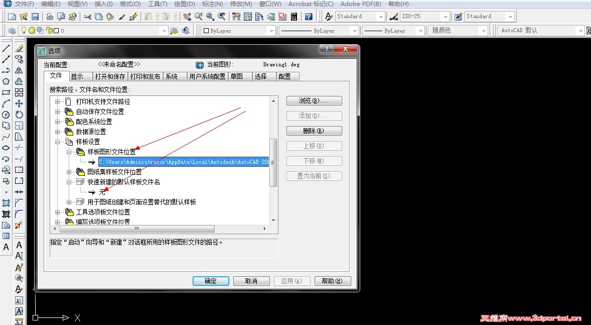

CAD-图预先做好了,怎么放到模板里面去?另外,怎么一打开CAD就直接进入模板?

样板做好后保存,再按下图添加。2 M+ a6 s' x6 Q+ x8 p+ T

& a8 o" S9 t" i" Z1 ?2 M8 L% K4 N% Q1、你可以这样作:9 ]/ ^' m5 F* o" ]2 d9 J& Z9 H3 I) u: ~5 t/ c$ k" m& u
  k: z' I+ M% Y) l6 G& Y
把原acad.dwt目录下带dwt后缀名的全部删除  用你自己的模板替换  然后新建时候选打开样板。# R. l. p0 q, D: r

2楼所提示设置正确后 若从菜单栏 文件(F)----新建(N)执行 则出现提示于 “样板图形文件位置”中所有的模板文件(.DWT)供您选择 所以要求 你将自己的文件保存为.DWT结尾的标准文件 ,并放在 “样板图形文件位置”目录下。然后选择你的模板文件即可。
6 b* ]' Y* x" W; Q4 V% P0 K另外若从 标准工具栏中的 “新建空白文档”执行工具按钮 则会直接生成以“快速新建的默认样板文件名”的文件为模板的空白文档,则可达到相应的目的或者执行键盘命令QNEW。而菜单栏的新建命令则为NEW。所以二者有点区别。
