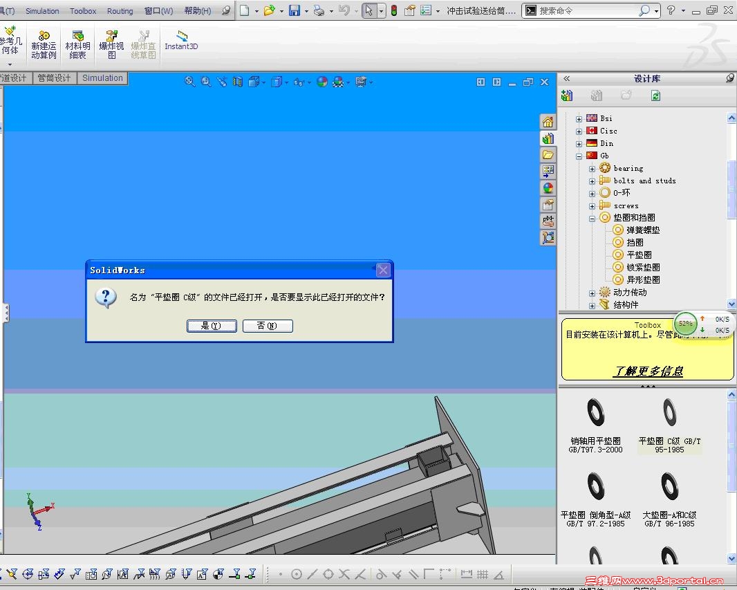

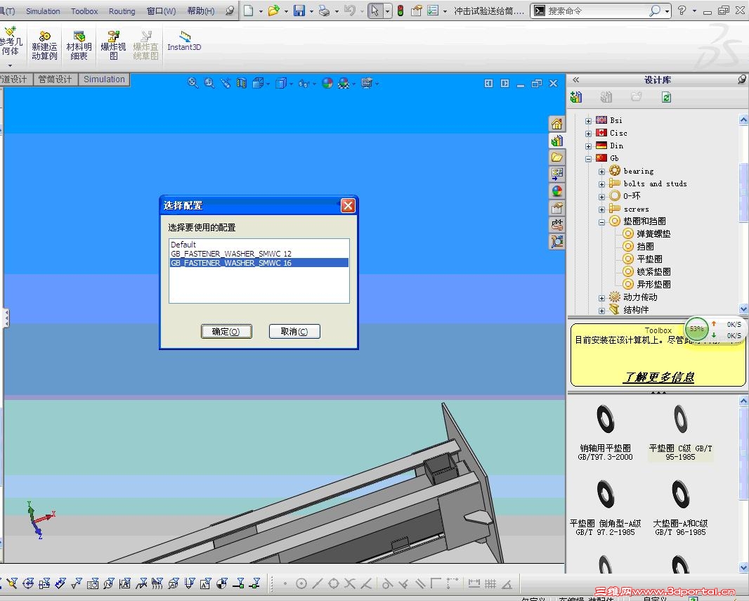

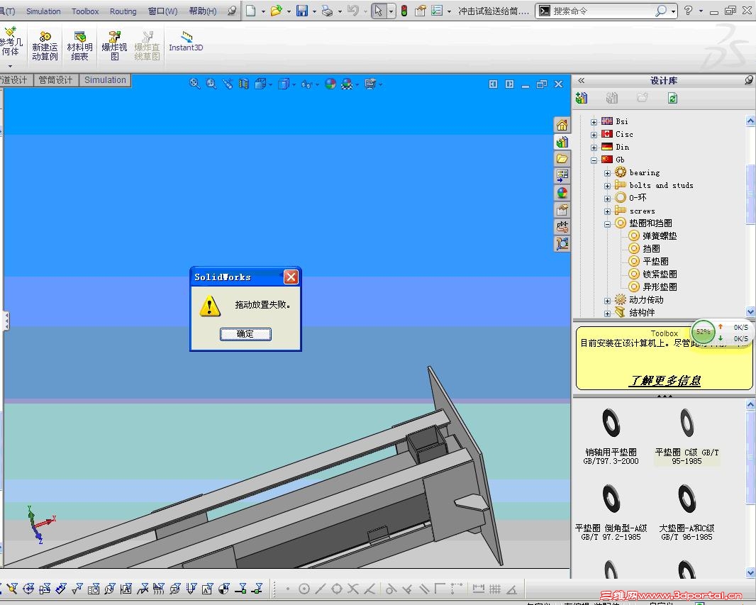

添加设计库标准件出现显示已经打开,点击YES,出现以前添加的配置,没有想要的;点击NO就拖动失败,谁知道怎么回事啊,谢谢了
 楼主| 发表于 2013-7-13 08:50:52 | 显示全部楼层 来自: 中国辽宁沈阳
这是显示的摸样

发表于 2013-7-13 19:20:05 | 显示全部楼层 来自: 中国北京
你用的Toolbox是不是修改过?
 楼主| 发表于 2013-7-15 16:09:42 | 显示全部楼层 来自: 中国辽宁沈阳
我自己找到了,是路径第一选择的问题,在设置中点选就好了
