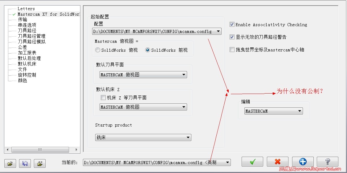

 楼主| 发表于 2013-8-20 19:17:59 | 显示全部楼层 来自: 中国广东珠海
没有公制怎样解决?

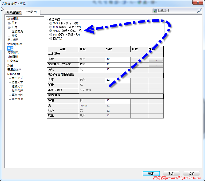

发表于 2013-8-25 12:43:02 | 显示全部楼层 来自: 中国台湾
SW-工具-选项-文件属性-单位
* F) e3 ^) P6 @  T8 `+ h9 _. [
路过不买 + 2 应助
 楼主| 发表于 2013-8-27 18:58:53 | 显示全部楼层 来自: 中国广东珠海
chicago999 发表于 2013-8-25 12:43 static/image/common/back.gif
% U: I0 ?& E) q, ^8 n3 ]0 l2 V& `9 SSW-工具-选项-文件属性-单位

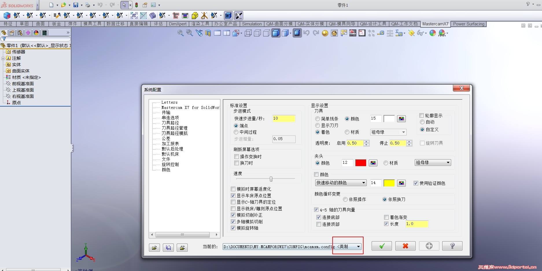

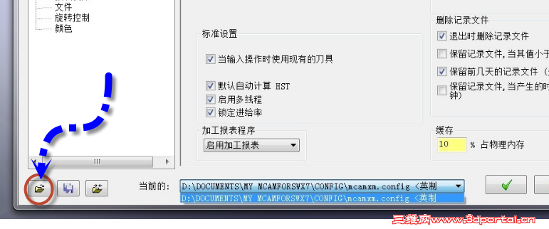

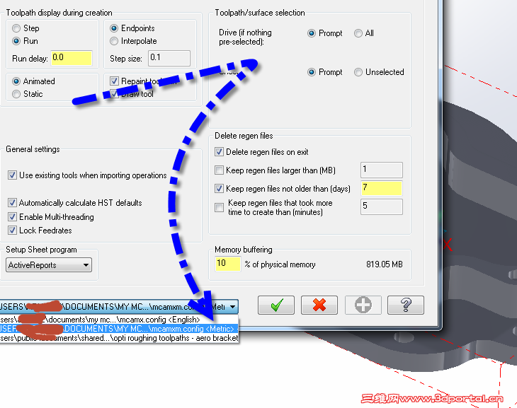

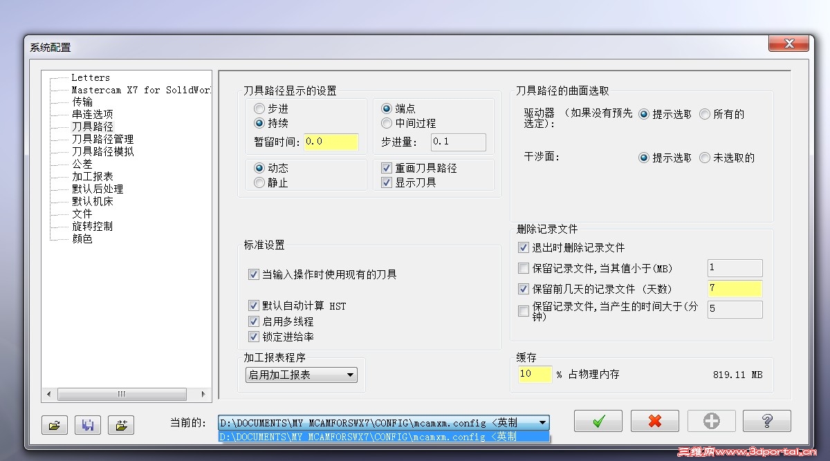

发表于 2013-8-28 09:36:57 | 显示全部楼层 来自: 中国台湾台中市
% S) [/ e# m4 z) z
ydhuie 发表于 2013-8-27 18:58 static/image/common/back.gif5 Y8 r; V( e9 N5 A) ?
设置了都没有~~
% |$ a9 }% e! C$ M& N9 v( N6 `* i打开
- u5 K; u4 Q0 V3 _: _' b% {* _: n7 Q; X" _
C:\Users\(使用者名称)\Documents\my MCamforSWx7\CONFIG\  }, d/ n8 N: M. {1 d( v
5 x5 d( u1 u* o  s/ e) h2 ^
mcamx.config                  =(英制)
/ @% U1 [- e0 B3 C' emcamxm.config              =(公制); B$ r: z3 S+ ^
