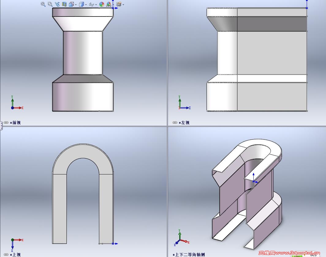

4 q: O5 S1 V9 w- J3 v2 w0 s8 t6 e. S想做出如下图所示,让这个截面形状延上面的路径扫出一个钣金件。试了几种方法都不可以。所以还请大家不吝赐教
+ S" n0 H' Y! |% M" Y+ f Sheet Metal.jpg 7 L7 i6 `3 g' t& k( U  V& X; `

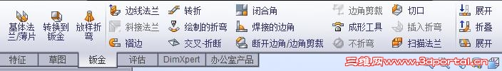

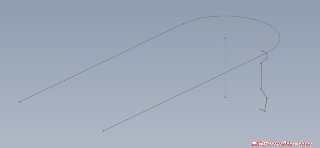

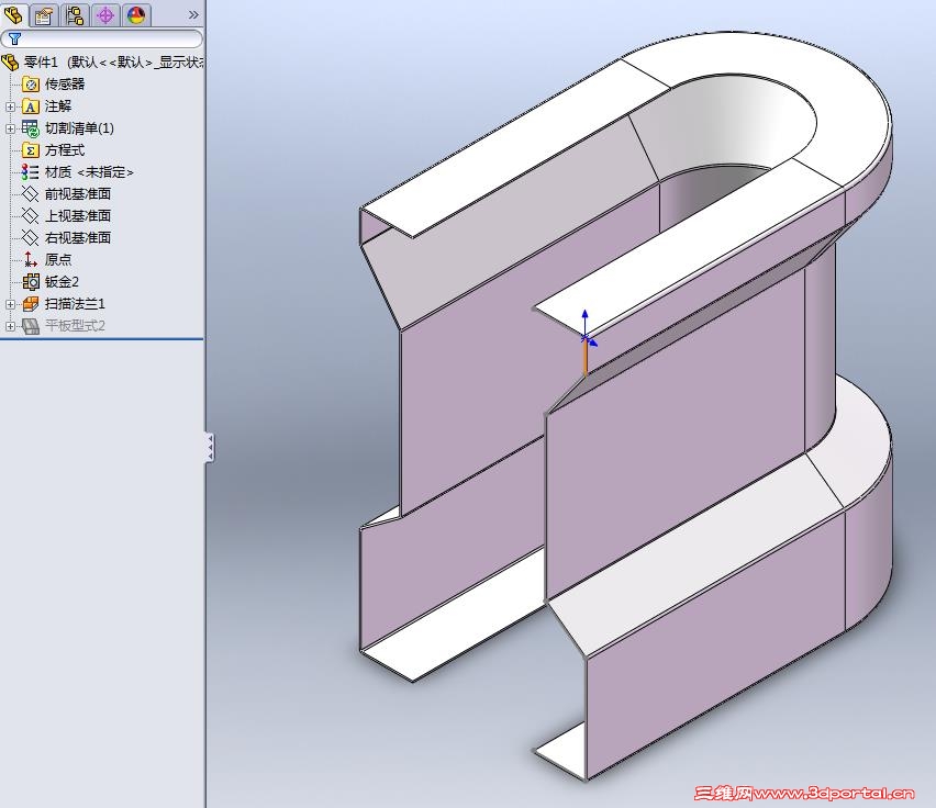

1 h2 l- b2 K" \1 ^楼上的兄弟们不知道你们什么版本?~我用的是2012版的!~以前没这功能可是现在有了哦!~
发表于 2013-7-13 15:38:11 | 显示全部楼层 来自: 中国江苏常州
估计是13版的了
发表于 2013-7-13 17:14:42 | 显示全部楼层 来自: 中国广东江门
6楼的朋友说得没有错,版本高一点的就有这个功能

XHS520 发表于 2013-7-13 14:43 static/image/common/back.gif
. M' T3 v7 ~0 N3 W  C- {2 C; n1 e楼上的兄弟们不知道你们什么版本?~我用的是2012版的!~以前没这功能可是现在有了哦!~
) ^, ^$ ]; y: B/ S# l+ T模型做得很好,可以展开吗?
