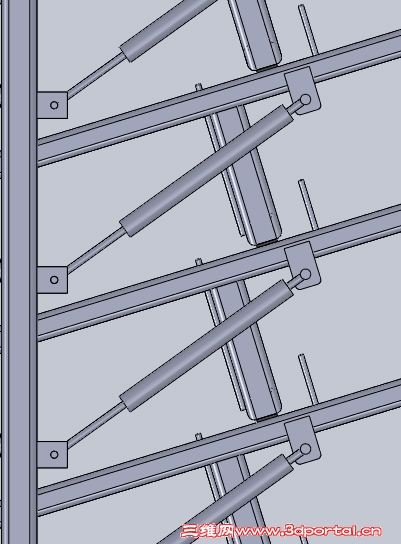

阵列部件的独立.jpg 5 m% q! S! _# |/ g
# z5 [' O) E; ^
如图所示:
5 @9 m. ]" A9 e. F) C6 u4 Z; j图中有阵列出气撑,所有气撑动作相同。9 R- P2 R, d7 l- v# V- V
现在想把其中某一气撑独立出来,独立做动作。) b0 @0 Z; `& ?  N
. i( b% a" Y3 s% P: ~- d: i, Y
请教  用什么方式可以把其中一件分离成单体形态呢?
7 s6 o5 W; O; A9 w6 z7 b
发表于 2013-7-13 09:18:52 | 显示全部楼层 来自: 中国辽宁盘锦
阵列时不阵列这个,然后单独装上

此问题是一个举例,实际情况为每一件都需要分离出来进行单独动作,且数量较多
发表于 2013-7-13 09:21:17 | 显示全部楼层 来自: 中国辽宁盘锦
那就不能搞阵列啊

0 {  f  n6 t! ]7 G& B+ w) R3 I1 ^9 y我没试过,在装配中设成柔性的,应该可以单独动作。起码镜像的就可以

阵列的所有部件都会做相同动作,不能单独。
, t# X  ^7 v7 |: O. N  S( X" H我重新把零件复制一下,虽比阵列慢一点,但完美的解决了问题。
) S! N2 q; m3 a9 z3 w刚才我就是钻进了阵列的牛角尖出不来了,多亏了版主提醒

有个命令叫解散阵列,不知道是不是你想要的。

刚试了一下,这个功能正是在下需要的,谢谢。
  v" @) J. S  [% `3 _5 d# E1 x  p' F; {+ O+ f! g: V
解散后不能带上配合,小小的遗憾
