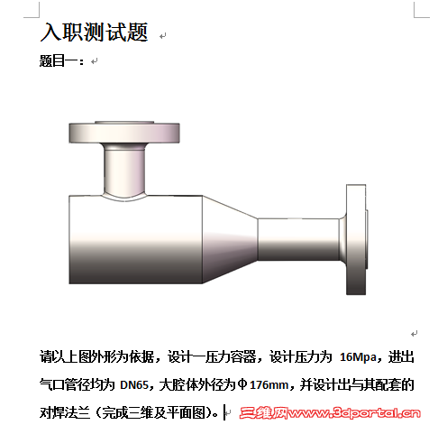

之前没接触过这个行业,面试的时候遇到这么个题,如何下手,希望在这行的朋友能给点提示。谢谢。  j! i- q0 c% `0 \

楼主,你这个是什么专业的入职试题啊?

1.这计算出图就是了。  M' \: F* [  Z/ S0 L
2。是按GB设计还是ASME设计。
- Y$ P, ^* D2 P- Z  U$ t3。材料和温度没有,还是自己定啊
: l  h& w2 }0 Q# q' H. O

这么高的压力,用平封头?这个是不是一个实验装置啊

这题出的模棱两可,我理解出题者就是要你在这个图的基础上按条件完善。. Q2 [. T' D# [+ Q
0 h, j( x) [( Z( J( D8 {) R7 P
左侧加封头,腔体和法兰给了尺寸,按压力校核,上部和右侧法兰加配对法兰。
