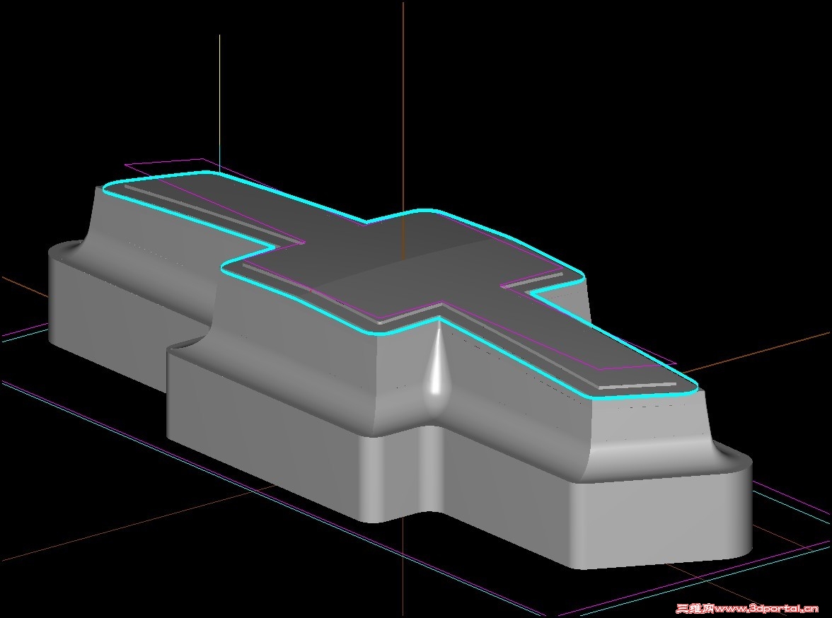

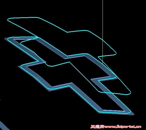

[求助] mastercam9.0投影2D刀路怎么不在曲面上
发表于 2013-7-13 14:59:06 | 显示全部楼层 |阅读模式 来自: 中国上海
0 A3 b3 W8 K" T% j/ x
# b' y% o" {% W* M& vmastercam9.0投影2D刀路怎么不在曲面上
12.zip
467.86 KB, 下载次数: 10

3 u, |! U0 w, G0 p: x文件里面怎么没有你做的那投影的刀具路径啊?给你做了一下 ,不知是不是要这样的效果。。。 111.jpg

你说的是要投影的最后一刀要贴着曲面是吧??只要最后一刀Z是绝对坐标Z0.自然投影刀路就贴着曲面了!!
