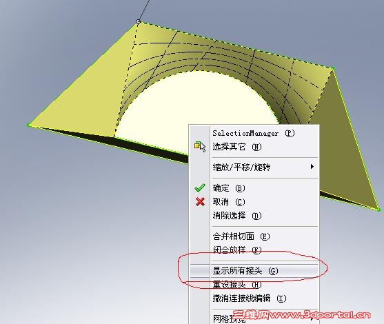

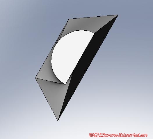

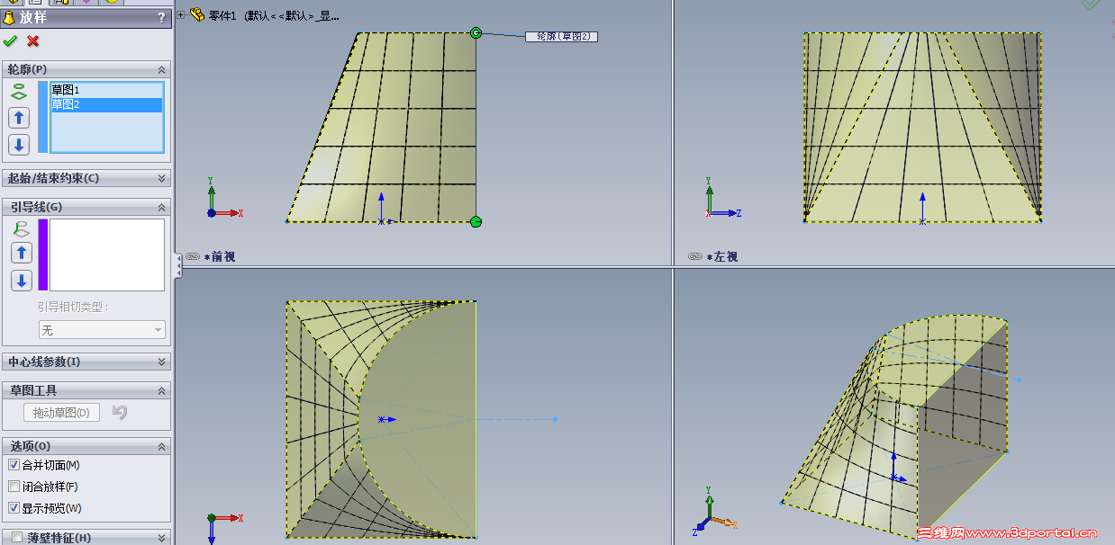

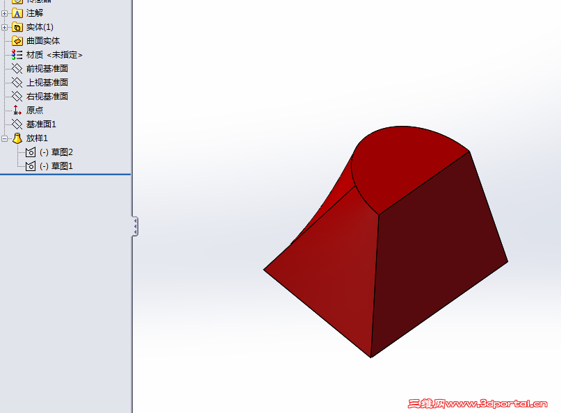

[求助] 底面四边形,上面半圆的凸台怎么放样???
发表于 2013-7-13 15:27:27 | 显示全部楼层 |阅读模式 来自: 中国河南郑州
本帖最后由 注册了就忘 于 2013-7-13 16:40 编辑 ) [4 w+ m* D5 M) z8 l4 L

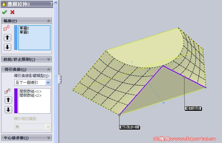

0 L3 N7 y1 N0 s8 f( H如图,由于两个图形上的点不能一一对应,导致放样扭曲
* Z) m* ~1 A6 m+ Y1 ^' R6 ^: b4 H
8 c/ Z7 Q! N8 Q, E% ?试着把弧线分割,增加两个点,但是分割的位置不一样,放样结果也不一样5 `5 ~' V$ w/ h# P) Z0 |& O
; a- m  b2 ]# a, C1 U6 J主要是我想让弦线的端点对应同侧四边形的两个点,这里不能打断,也不能添加点(好像Pro/e能在原有点的位置再添加一个点,SW貌似不行)
- f8 o9 V, ]2 l# e
/ p% Q6 b8 a: B$ O3 y# N3 O5 `8 L" z2 R1 m. x

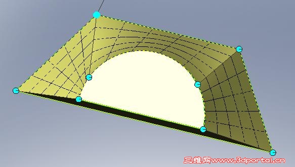

好了,解决了,放样界面下,在特征上右键,选择“显示所有接头”,定点显示为大蓝点,这时可以拖动这些点的位置,也可以重合

应该以吧?
发表于 2013-7-13 16:17:57 | 显示全部楼层 来自: 中国台湾
加引導曲線
; _  Q( w8 k' r" h5 D+ l& O5 m2 ]: [8 E; b+ w+ E& ]' W: n
发表于 2013-7-13 22:56:49 | 显示全部楼层 来自: 中国江苏盐城

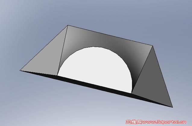

圆弧分段做也是一种方法:
发表于 2013-7-14 09:30:45 | 显示全部楼层 来自: 中国山东青岛
画个引导线不行??
