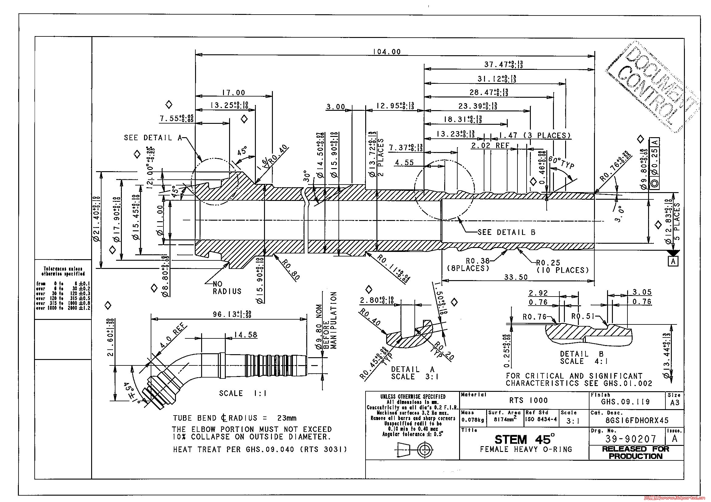

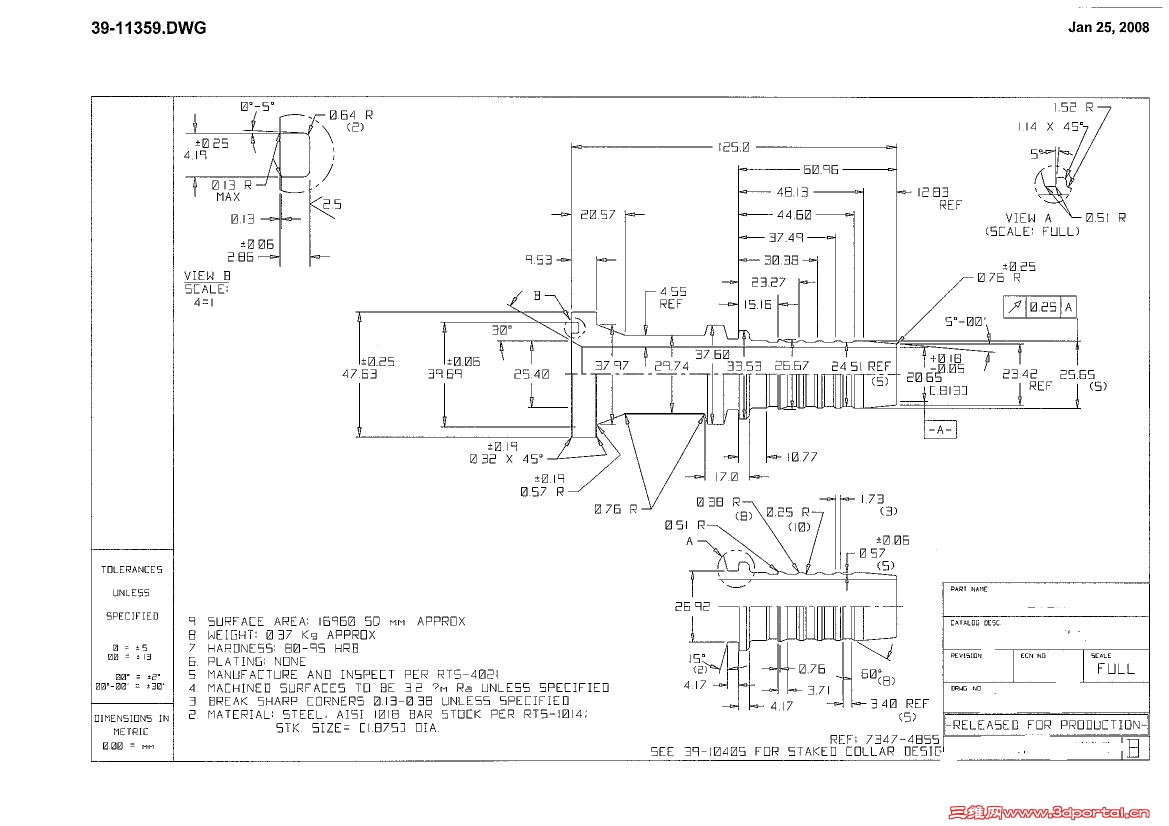

[求助] 求助液压管接头用solidworks怎么画啊?有弯度
发表于 2013-7-13 18:09:39 | 显示全部楼层 |阅读模式 来自: 中国湖北咸宁
会画的说个步骤啊,拜托啦
 楼主| 发表于 2013-7-13 18:11:45 | 显示全部楼层 来自: 中国湖北咸宁
主要是带弯度的

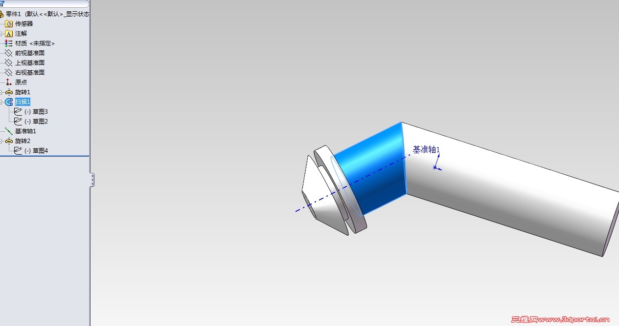

发表于 2013-7-14 08:27:08 | 显示全部楼层 来自: 中国江苏无锡
弯管部分可以扫描一下的吧
+ [% \& Q2 y2 W' k* a2 ~0 O! Q1 X
发表于 2013-7-14 08:36:47 | 显示全部楼层 来自: 中国安徽合肥
: Y2 F- P8 I/ ^7 p7 R& I7 A& L- U0 R( Y% E
思路:弯曲部分扫描出来,扫描至15.9尺寸,然后后面的可以用扫描出来的圆做中心线,基准面,旋转出来。
发表于 2013-7-14 09:26:09 | 显示全部楼层 来自: 中国山东青岛
弯管用焊接轮廓做,画个弧度中线,用哪个直径的管就选焊接轮廓。。弯头是标准件
发表于 2013-7-14 09:28:43 | 显示全部楼层 来自: 中国天津
扫描之后,旋转切除
