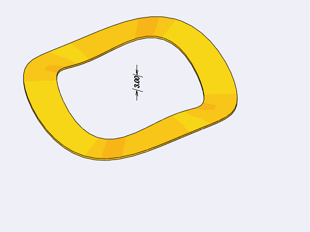

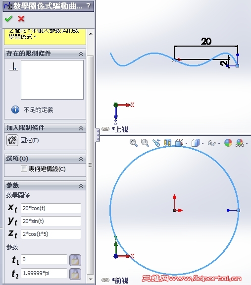

发表于 2013-7-13 21:43:05 | 显示全部楼层 |阅读模式 来自: 中国广东深圳
小弟喜欢画图,在自学画图中,由于头脑不是太灵活,还请各位大侠不厌其烦,指点一下,这几天画了好多次都话不对这个碟形垫圈,发上来赐教,小弟非常感激!5 ~  u7 d. ?  x: j5 t! o( E" K
零件1.zip
103 KB, 下载次数: 19
 楼主| 发表于 2013-7-13 21:45:13 | 显示全部楼层 来自: 中国广东深圳
上面图片是正常的样板。

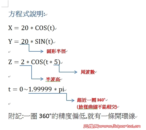

发表于 2013-7-13 23:02:42 | 显示全部楼层 来自: 中国台湾台南市
本帖最后由 ryouss 于 2013-7-13 23:04 编辑 ( g8 f+ `; ~- j7 _( u% G9 `2 f
853154494 发表于 2013-7-13 21:45 static/image/common/back.gif4 S6 y- J+ c9 `! X8 c  w6 Q
上面图片是正常的样板。
: R3 Q0 b; i1 b) i) Q. ~1 P方程式的方法,作參考.
5 \- f5 ~# z+ f& S( L4 b Clipboard02.jpg ; P0 g- Y% I3 `  B
[2012版]
波圈.rar
150.4 KB, 下载次数: 56

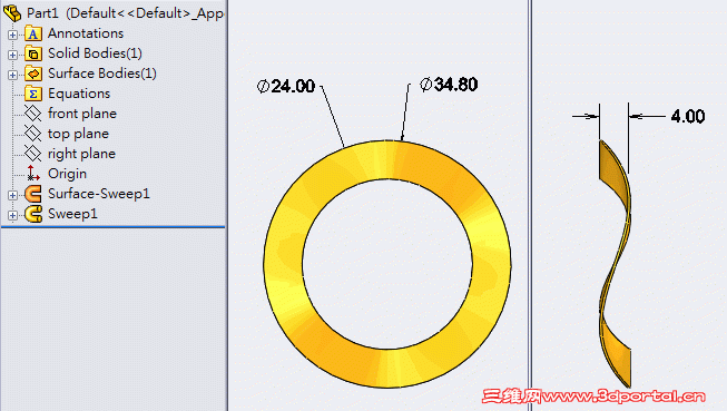

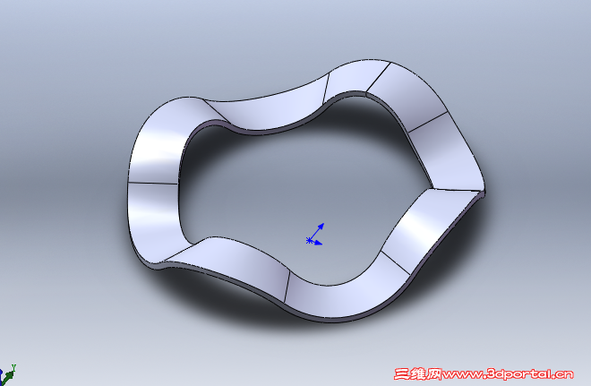

发表于 2013-7-14 01:34:08 | 显示全部楼层 来自: 中国台湾
本帖最后由 gt.adan 于 2013-7-14 02:32 编辑 5 T/ }0 s; K& ]
asdolmlm 发表于 2013-7-13 23:11 static/image/common/back.gif6 U$ C: _# f& e* G( ?8 e
这个波形垫圈怎么画 # |' b) G/ W0 S- H7 @0 v
http://www.3dportal.cn/discuz/forum.php?mod=viewthread&tid=1224293
9 h$ r' c5 M6 k/ l$ ^+ ?0 y5 }

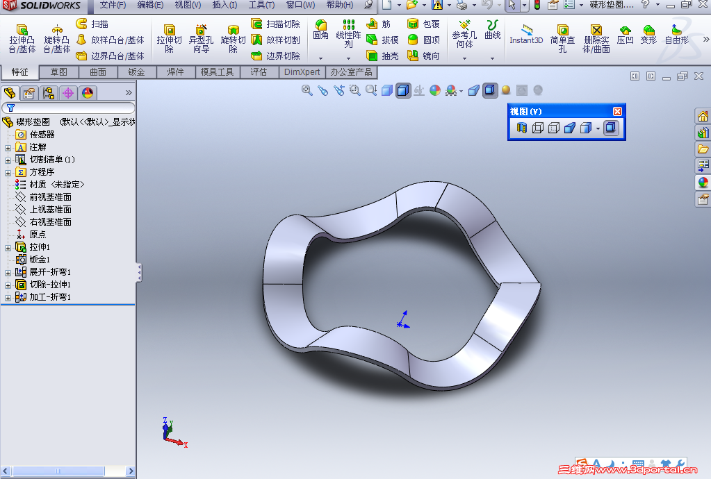

支持梁兄阿木的公式曲線做法,以下提出兩點,希望梁兄、阿木有再回閱此帖時參與討論~
( V/ d/ R! ^0 m- Y! u9 m1.無論梁兄的閉環或阿木的開環公式曲線,在「波數」有設變時的實際操作過程和其便利性! Y) O9 x0 k1 J* h
   有此一問是因為阿丹在此法的設變過程中,更改波數的數值時必需「拖動」曲線才會讓曲線產生變化?
1 F1 e. c5 D8 z8 ^   應該是阿丹的操作過程有誤,懇請指導~
/ {* n. K, c$ Y8 t9 H1 M2.波形華司(墊圈)形式多種,樓主這兒討論的類型是否適合「開環」?
6 G3 t4 \6 s4 c   有此一問是因為阿丹接觸傳產業的時間並不長。針對這類型的華司,只見過閉環的製造過程…; g0 w' @/ q, u
2 S! u1 @3 E8 @- H阿丹這兒另作一個不老叔多年前的教程做法,這種方法的優點是利於設變~~
  k) i# r% h8 O; J5 o5 f不老叔的建模過程和思維,對於不會公式曲線的朋友們是一個絕佳的學習機會。6 Z' o8 u: ^' s4 F2 `" N
與大家分享~
7 G3 |; _0 _: x' l( T5 u, F6 Y0 _: M# ~9 ?: L
7 e( e* ]" p! Z
( w" Z  d) k2 }" G+ \1 r. _1 d capture-1.gif " _/ |: a% R2 s- }+ d: w' h' A. A4 r
; y8 B+ h# t) g
2 D5 F: n: }- H. c3 |
$ ?/ Q8 V# ?% L7 g# M" y% Z
参与人数 1三维币 +4 收起 理由
asdolmlm + 4

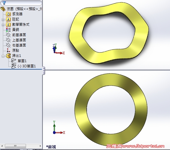

发表于 2013-7-14 10:05:43 | 显示全部楼层 来自: 中国台湾台南市
本帖最后由 ryouss 于 2013-7-14 10:09 编辑 3 ~& O! j' G7 w  I+ A9 c- Q, a
gt.adan 发表于 2013-7-14 01:34 static/image/common/back.gif+ x, z- E$ L! A9 c7 p0 \  I4 d7 X
支持梁兄阿木的公式曲線做法,以下提出兩點,希望梁兄、阿木有再回閱此帖時參與討論~/ o2 u5 ]6 D5 N8 E. Q* U; f7 n; y
1.無論梁兄的閉環或 ...
5 M4 H/ g, W9 b3 U- z8 [) w$ X
回應丹兄讨论# q( j& \0 M9 t6 t4 z0 V1 r: p. [
應用方程式是很容易修改所須要的規格參數.& J1 k" V6 M) Z
$ o# X- F4 H5 n' K/ @2 V7 a Clipboard071402.jpg 6 H9 D3 y, O2 A6 S
$ h0 ^. P! M8 p* C
asdolmlm + 3

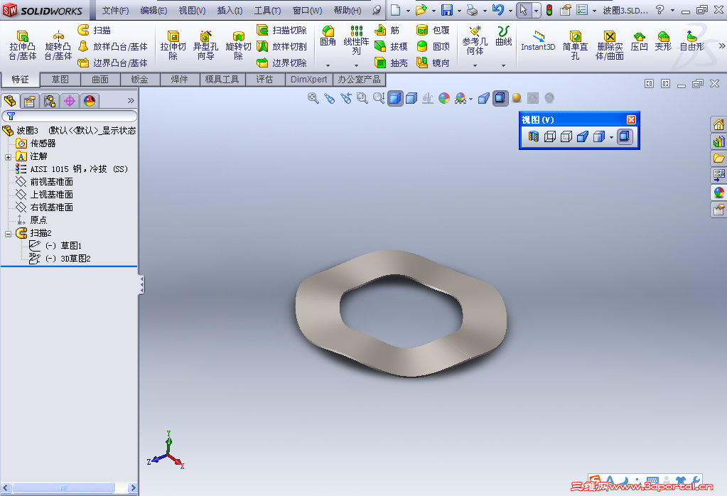

 楼主| 发表于 2013-7-14 10:29:31 | 显示全部楼层 来自: 中国广东深圳
ryouss 发表于 2013-7-13 23:02 static/image/common/back.gif! Y& }; r  R# v- c' |% D
方程式的方法,作參考.2 T3 `. p8 B# }/ t! F' e: @
0 f( q& a3 B8 j+ {6 l5 c3 l
[2012版]
; Y6 m+ b, x3 O. R非常感谢诸位楼上楼下热情赐教的大侠们,让小弟又学会了一招半式,比起我之前那个制作方法,简化了不少,用几天学不会的,现在一会儿就搞会了。
刚学会的
刚学会的
之前的还未学会的教程
之前的还未学会的教程
发表于 2013-7-14 14:14:45 | 显示全部楼层 来自: 中国广东揭阳
还是喜欢不老叔的做法,方程曲线的改变波数应该不用手动拖动的,更新一下应该就可以了吧

1 o8 i1 y2 C$ O- W' @. Q: Y先謝謝梁兄的回覆暨公式曲線教程~~
1 D; r$ f# a% j) X* d% N$ f阿丹的提問不是很清楚,這兒再補充一下~
! y) C$ ]* A( n9 G$ D+ B2 a以前看過梁兄最早是使用「包覆」的三步驟手法來建立墊片模型,您這兒使用的是2D公式曲線& ^1 h' n- o0 A3 O( w
而阿丹所謂「更改波數後需拖動曲線」才能顯示設變後的結果一問,來源如下~. H8 M* X: ], R' C  @0 N
http://www.solidworks.org.tw/for ... 6&fromuid=22673( N7 d* h# I0 A  v) x7 w
0 ^# z( J( u' w# d+ X
當然,後來再使用三維的公式曲線,自當沒有上述困擾。6 g/ F. c0 Q) F3 }% T
然而卻多了一個問題,也就是SW至今仍不支持的閉環公式曲線~
0 G4 q" k& @# x0 L  n% j$ p7 n
发表于 2013-7-15 09:58:02 | 显示全部楼层 来自: 中国台湾
asencwx 发表于 2013-7-14 14:14 static/image/common/back.gif; A7 a& I0 w/ ?& L1 h2 E- u- X# n
0 p7 Q" g) ?3 r5 O謝謝前輩關注,手動拖動的問題如11樓所述~
# l$ p* ~' R1 s至於梁兄提供的方程曲線、或是不老叔使用的數學關係式,# o' \2 @  u4 C3 V5 Q$ H
阿丹自己都覺得很好用,也都很方便。! }" w& B4 d. o4 l
畢竟除了系列零件以外,這類零件要「設變」的機會應當不高~
1 \9 h% }) E; V( H. q! g還是那句話,旨在學習前輩們不同而且強大的思維和建模方式~
