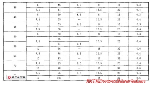

请问各位网友,加工油缸活塞的尺寸有没有什么标准,依据什么加工活塞密封圈的沟槽,活塞用什么材料制作而成,为什么不同油缸要用不同形式的活塞密封件。

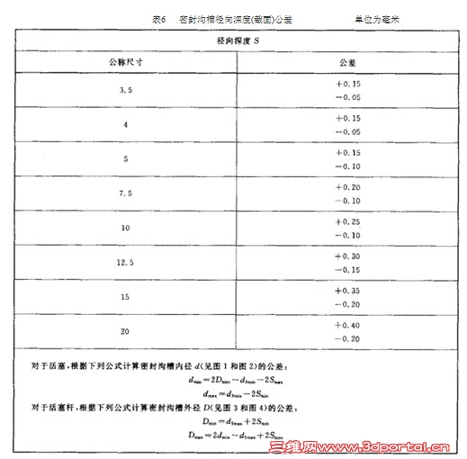

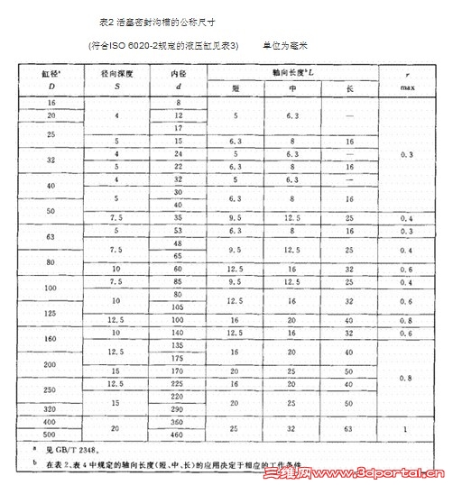

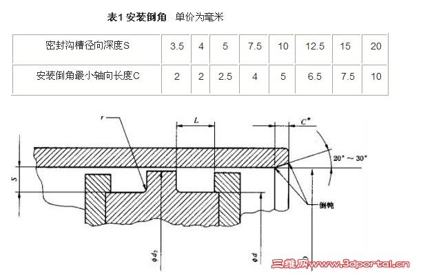

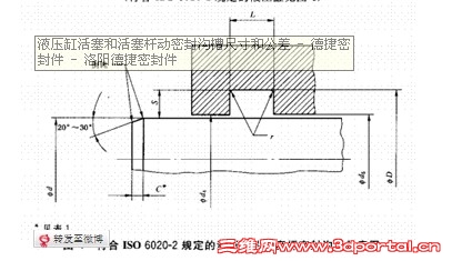

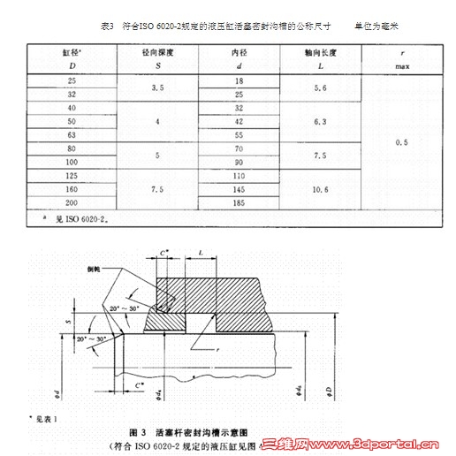

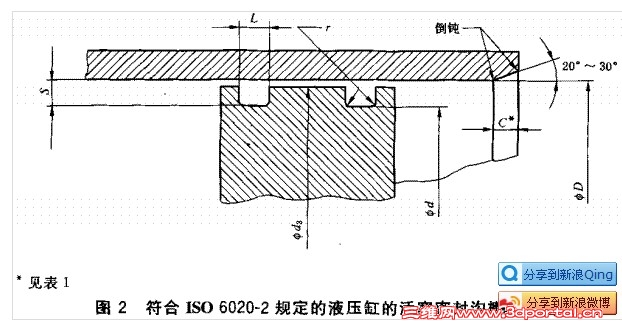

发表于 2013-7-13 22:31:48 | 显示全部楼层 来自: 中国江西九江

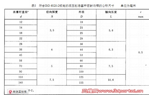

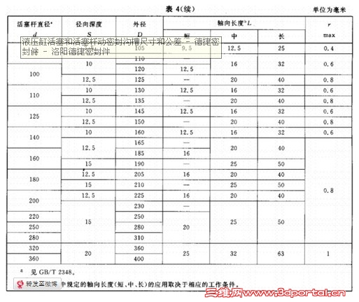

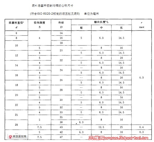

7 R. e( h$ V, I8 l
8 Y; ?9 O% o# y- l( z当选择遵守本标准时,建议在试验报告、产品目录和销售文件中采用以下说明:“液压缸活塞杆和活塞的密封沟槽尺寸及公差符合GB/T 2879-2005/IS0 5597:1987《液压缸活塞和活塞杆动密封沟槽尺寸和公差》”。 - s; U1 N# p$ c$ q) R) N# |
                            2.jpg                0 v" A' R0 [9 x/ P
见表1% _/ b* i; S1 X( G
       图1 活塞密封沟槽示意图(符合ISO 6020-2规定的液压缸见图2)
5 |3 e# C7 K5 V5 l9 u+ x+ I) J* D: m8 M
1.jpg ; D  n7 p) A- _5 i; _
! w$ N! y+ n0 ~' Z: Y[url=http://photo.blog.sina.com.cn/showpic.html#blogid=671a36e20100mb4y&url=http://s2.sinaimg.cn/orignal/671a36e2g941fb8c056f1][/url]1 {& w8 z' ?* k* _/ s
- g9 Q+ h! p1 U& V                3.jpg 5 |5 [& {3 A7 S/ b, S
4.jpg   w1 L% V6 C& ?* o
5.jpg : L' p0 c. s. V9 v
% ~4 z; g; z7 t6 |$ ^  h& u5 ] 8.jpg ; y/ o: }1 M$ v
洪哥 + 5 感谢帮助

发表于 2013-8-3 17:04:32 | 显示全部楼层 来自: 中国山东滨州
简单的说沟槽尺寸可以根据密封件样本提供才参数直接设计。
