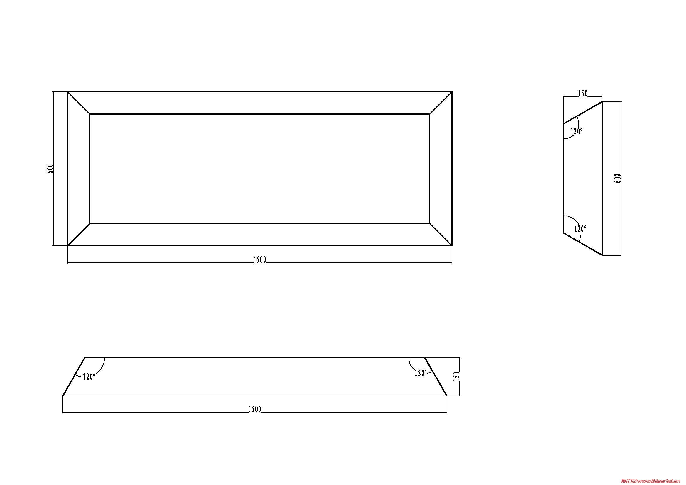

小弟新手,请各位大师帮忙指教下这图怎么用SW钣金画和详细步骤~!

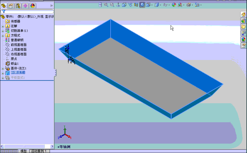

用斜接法兰试试;- ^4 m  c, y' t7 Z
斜接法兰3.gif # j' |4 j' q& b/ t; Q; o5 y5 @2 a

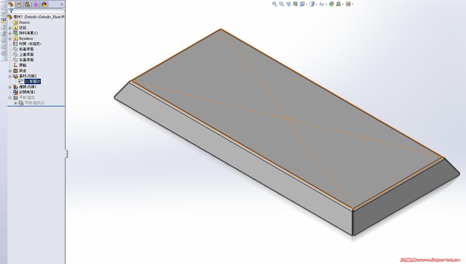

摺邊後,選封閉角落類型即可!

基体法兰做好后,作4个120度的边线法兰,最后用边角工具下的闭合角把四角的缺口斜接起来即可。
