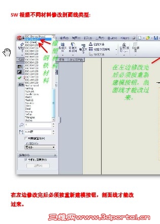

发表于 2013-7-15 21:04:58 | 显示全部楼层 来自: 中国江西九江
SW根据不同材料修改剖面线类型
