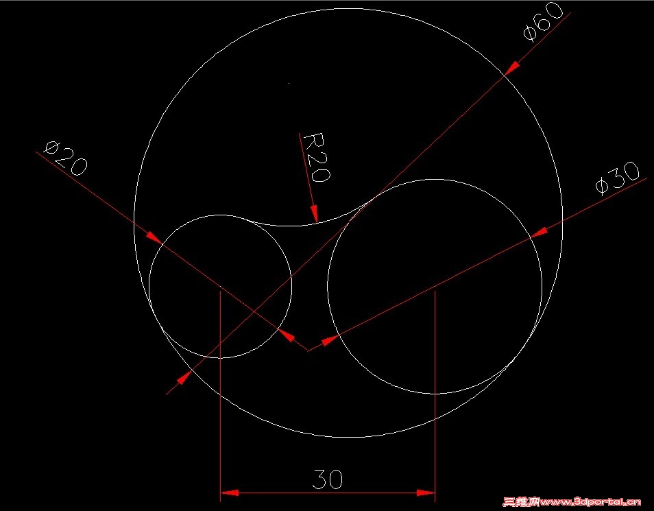

虽然知道里面两个圆的圆心距,但是我还是无法定位两个圆的位置,大家看缺不缺条件,如果不缺,该如何画呢?

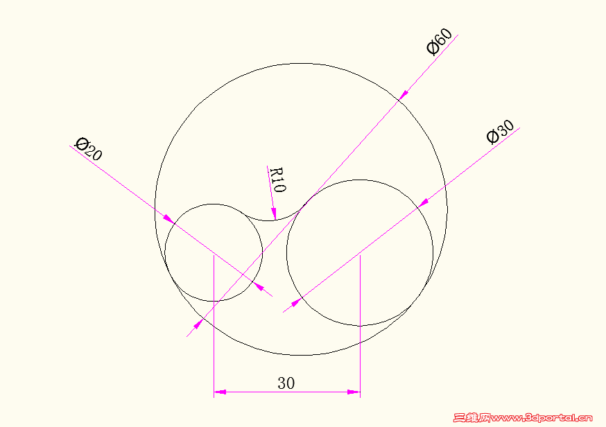

楼主的思路搞反了,一心想着的是外面包含里面,你从里面着手是不是很简单?
8 g* G) d; j. O+ E4 y" D3 j, x1。先画好中心距为30的里面二个圆。3 ]# e; E* C, o; s
2。相切、相切、半径(R30)画大外圆。
: e6 \4 @9 A1 N2 s, U, A$ m3。相切、相切、半径(R20)画里面圆弧。/ B- g* s( Z2 Z: d, }1 \% w

20和30的圆心位置如果是水平的就不缺条件,或者其中一个圆心位置是固定的,或者定义某个圆心位置和60圆的中心位置关系。

二楼的认为里面的两个圆心在同一水平面上,其实楼主的图里面并没有表达这个意思。
# A# q9 |8 f' H4 K! A6 M1 c# h同意三楼的意见。

二楼的意见是对的,无论两个内圆是否在同一水平线上,满足的条件都是成立的。把外圆转个角度,图形照样成立。

6 k" q2 @2 ^1 Z3 _& E4 g6 ^8 m不管二圆是否水平,思路就是这样的。原图没有给出二个圆的位置关联尺寸,只是要求与60圆相切,这二个圆的位置要求有必要去探讨吗?不管它位置在那里,只是切点位置改变而已。

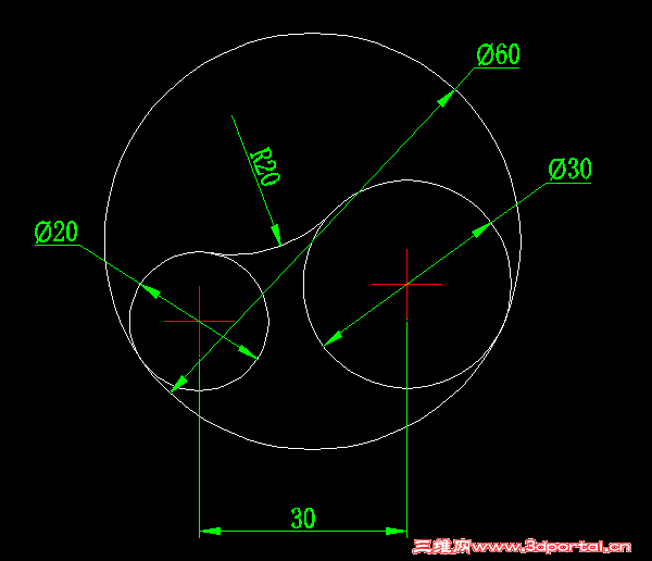

& T3 i- v0 Z% p" u  ]; J& T0 ]楼主需要确定两圆的位置,从截图看,光这些几何参数无法确定这两圆的位置。我的意思是,想确定两圆的位置,还是需要其他的几何参数。

5 `5 u/ I8 K, m. ?5 P5 c1。先画好中心距为30的里面二个 ...
" L5 P; Q8 U( I! v/ B6 E2 V. ~是我的思路开始僵在那里了,经朋友这么一讲,真的很简单!. @; J, Q# \, _) C$ O

必须确定里面两圆的位置,要是有明确规定不考虑也就算了。这个图不严谨!
