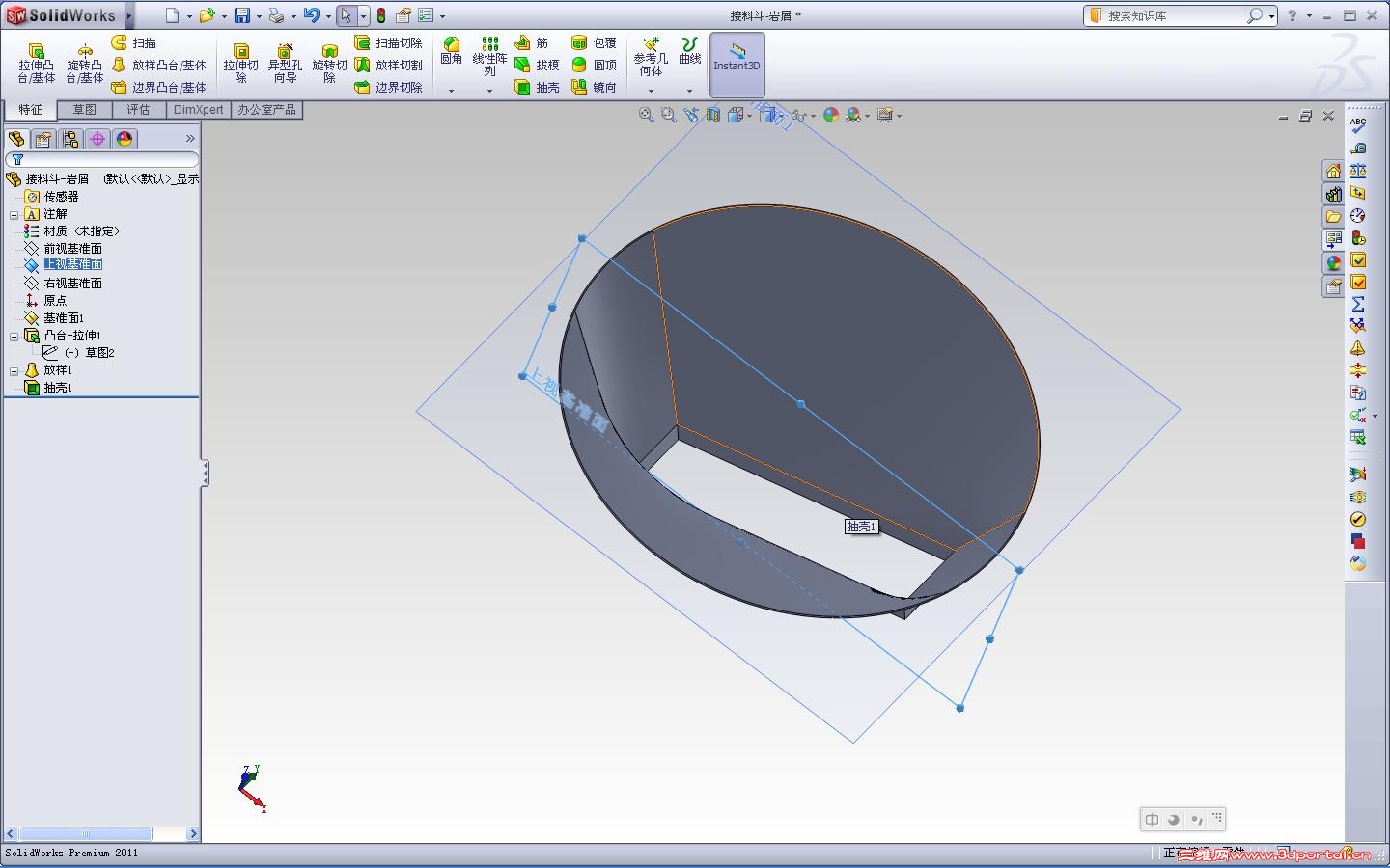

请教一下,这种天圆地方怎么用钣金放样画出来啊,谢谢,方和圆是平行面那种会用钣金放样,但是这种方和圆带有一定的角度,请教大家怎么画,非常感谢!

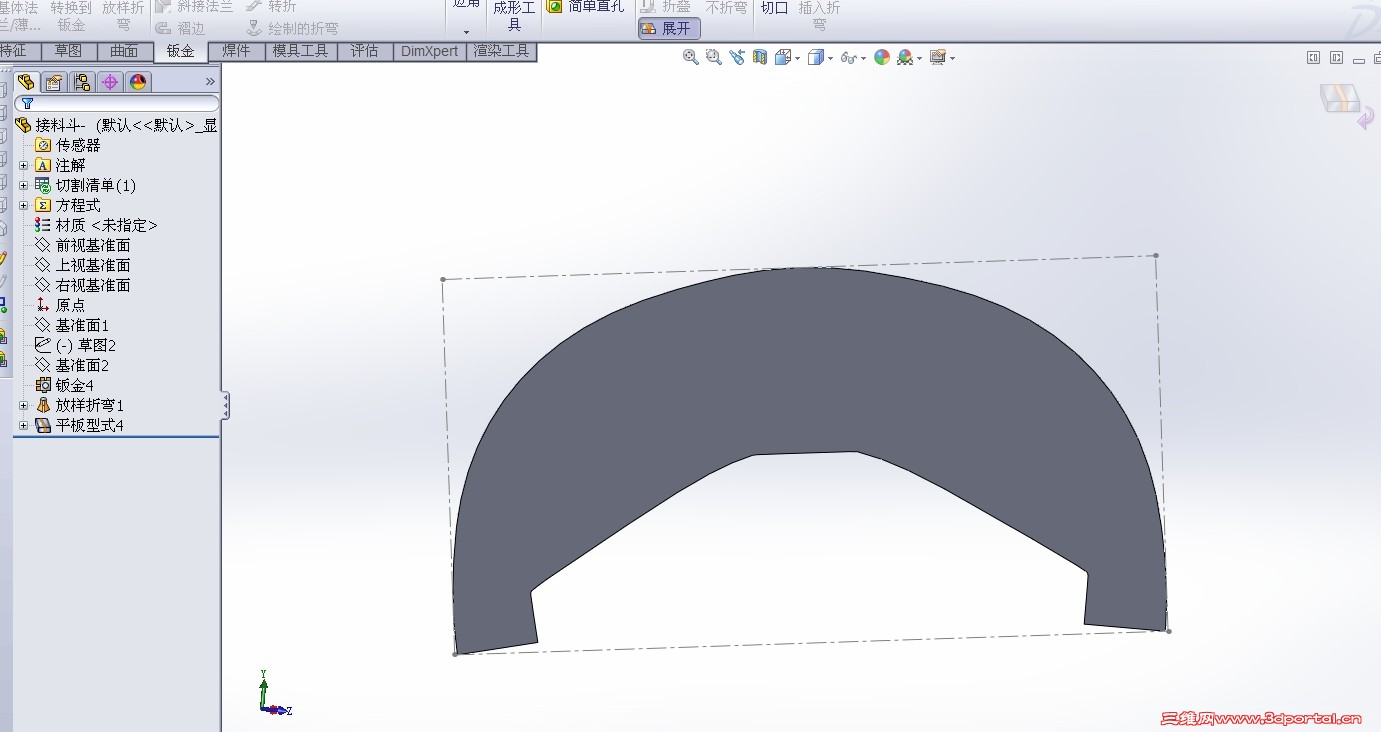

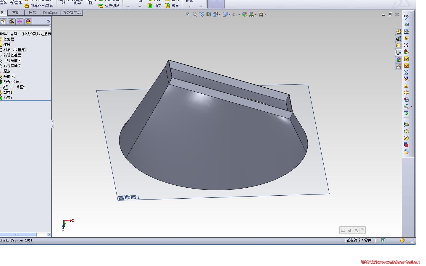

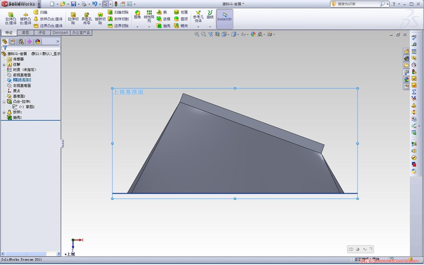

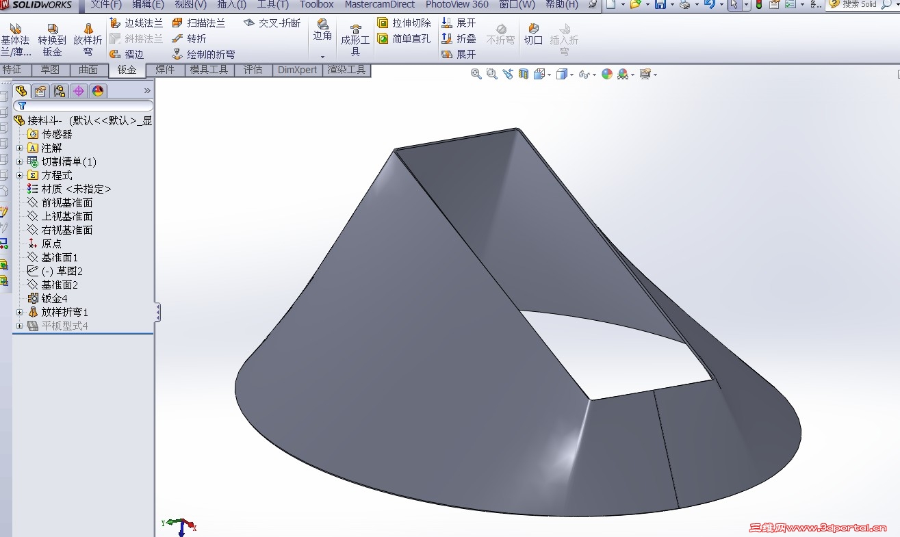

直接用钣金放样做就可以了,上面的一圈边线法兰要分开做的,在一起是展不开的,那属于冲压了吧,作了个图你看看

' G! J8 |9 g6 O3 Z( \0 j: q+ T/ n谢谢,我昨天最开始就是用放样钣金做,不知道哪儿弄错了,始终做不出来,只能是方法兰和圆是在平行面才行,然后今天重新画又画出来了,也谢谢你啊!
