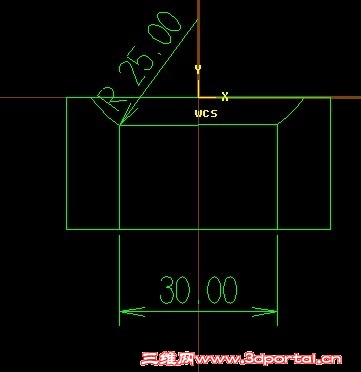

1.jpg 6 d; P$ }; f/ e+ ^$ e/ }7 n% E
帮忙算一下圆心坐标啊/ `9 |& c4 @' x+ s
或者圆弧和直线交点到坐标原点的距离

分析下圆弧属性,就知道圆心点位置了

这是我们比赛的一个题用软件我随便画的图纸给的尺寸就那些圆心坐标不知道
 楼主| 发表于 2013-7-14 20:06:39 | 显示全部楼层 来自: 中国山西太原
所以大家都想算出来
发表于 2013-7-14 20:28:23 | 显示全部楼层 来自: 中国浙江宁波
但你这也缺尺寸啊

实在不会的话,可以把圆弧恢复成整圆看,分析一下圆心不就是了
发表于 2013-7-15 20:12:34 | 显示全部楼层 来自: 中国江苏苏州
分别以上面一条直线的的两端为圆心画R=25的圆 好了   两圆的交点不就是那圆弧的圆心么
