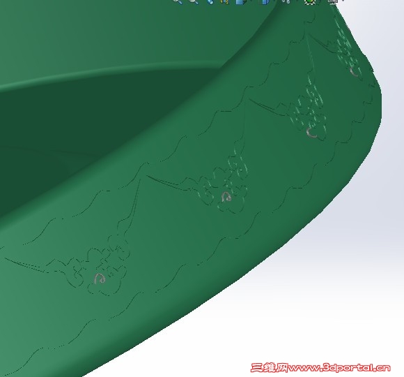

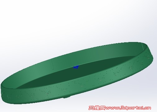

各位大神:
$ i! s+ Y" x+ u. ]2 }    在圆周带10度斜面上如何画如图片的图案,谢谢啊,三维有点大传不上来
圆周上刻字
圆周上刻字
细节放大
细节放大

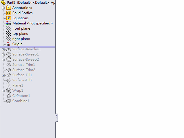

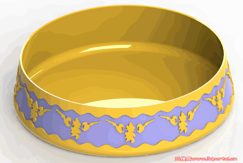

既然樓主有考慮要開模,而不是只是像俺一樣是畫好玩兒的,
. C  K% y* X9 [% N那就要請教什麼材質?如何脫模?決定了以後再來構思如何畫出零件,俺以為是比較實際的做法。  }# t5 j( d; g
貼上俺純粹為了畫圖而畫的建模過程,隨手畫下僅供參考~
$ ^0 s0 x2 Y4 I9 s& i, l「包覆」,雖然保證了所有凸起的等厚及長料方向(垂直錐面),但此法僅是模型好看,不易脫模的。
' i8 M9 d' z+ k. t. r; H& C, G+ k+ R1 X5 R  O3 c- ^. n
# e% T; R4 D9 Z& Q# `( x" K# b2 z0 [- Z+ Z# T6 y8 y$ H: n
2013-7-15 下午 06-45-35.gif   D$ _( U+ g. }' f
阿帕奇 + 3

带圆弧的话可以强制脱模,也可以用对开滑块式模具结构。
 楼主| 发表于 2013-7-17 10:55:50 | 显示全部楼层 来自: 中国浙江绍兴
是ABS 塑料件,制作的
