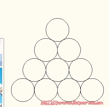

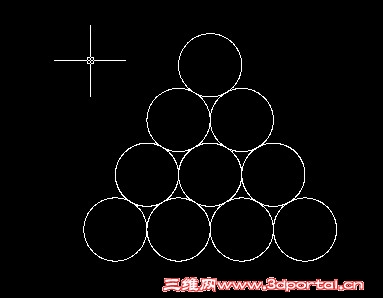

[已解决] 下面图形,cad有什么简单的方法吗
发表于 2013-7-15 10:42:28 | 显示全部楼层 |阅读模式 来自: 中国浙江宁波
圆之间都是相切的

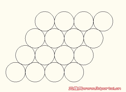

以任意半径画一个圆,如R10,然后对这个圆进行列阵(1行,5列),列偏移距离20,然后对得到的5个圆再列阵(5行,1列),行偏移距离20,偏移角度-30,得到25个圆,删掉多余的圆,就形成了15个圆堆成的三角形,再画个边长110的等边三角形,把两者缩放对齐就OK了。。。。

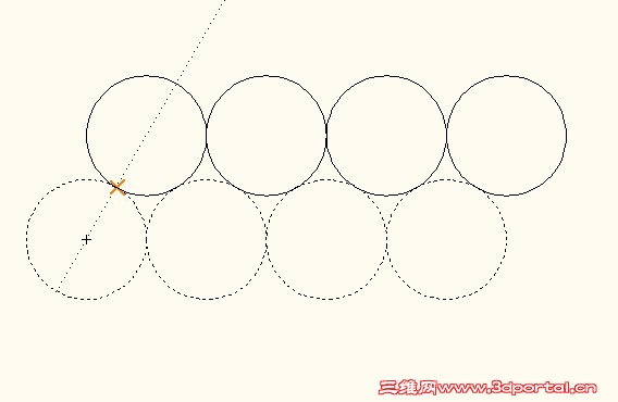

如图所示个人感觉比较好
: C$ ?8 f! e8 h% h# a1 V

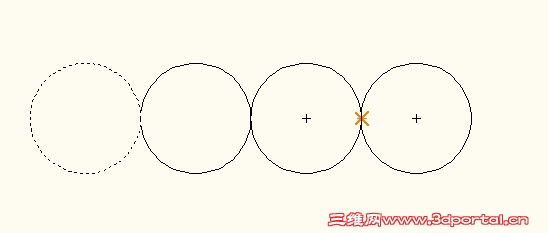

画个圆,复制4个
画个圆,复制4个
复制选取四个圆为一个复制单元找到30度极轴追踪复制4次
得到此时结果删除上面的就OK了
得到此时结果删除上面的就OK了
OK了
OK了
