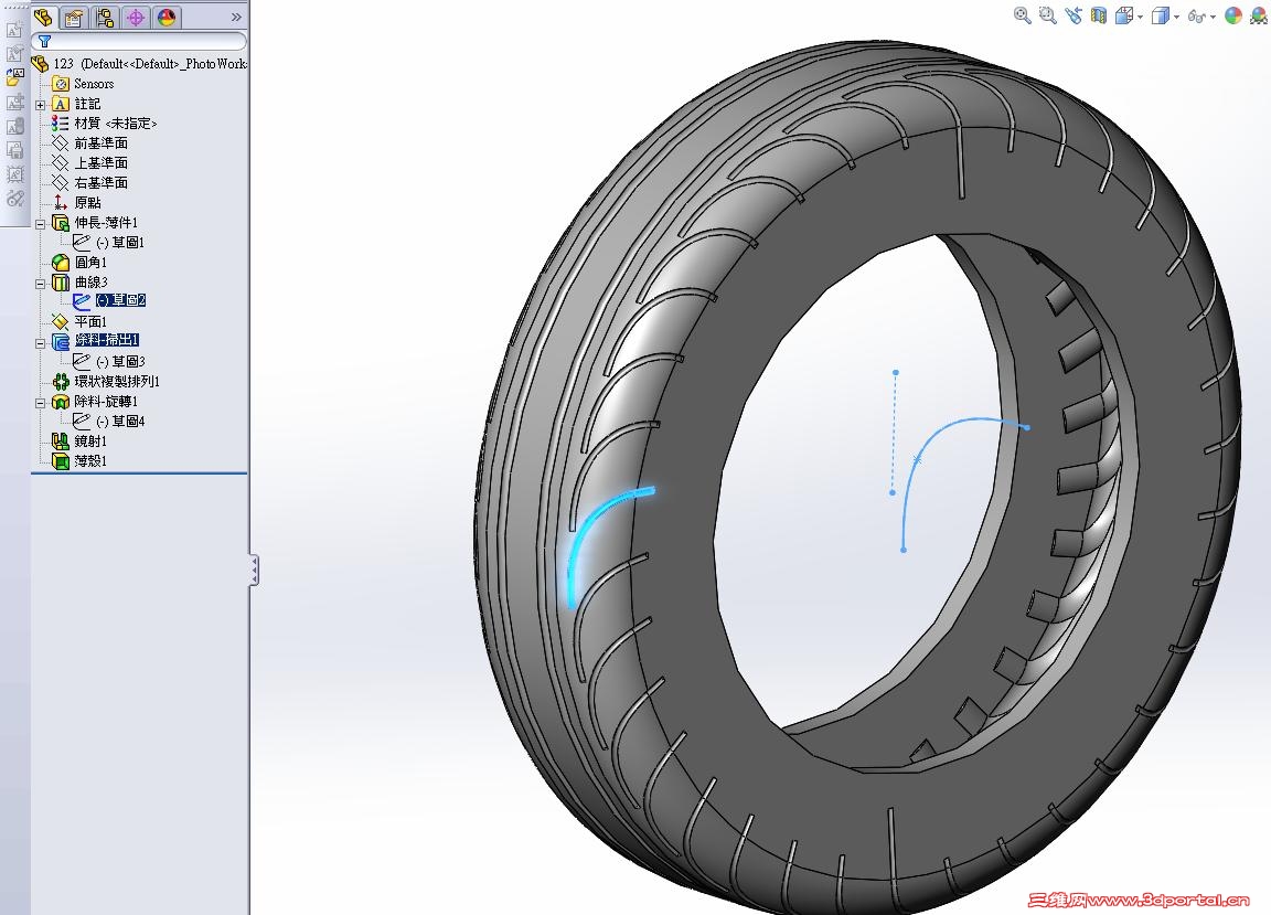

发表于 2013-7-15 12:05:45 | 显示全部楼层 来自: 中国台湾
& K, _5 g, k; I( f% o& q
) ]0 k6 ?! w, t8 h1 ?2 |用投影曲線~投到面上陣列!
123.rar

 楼主| 发表于 2013-7-15 14:13:14 | 显示全部楼层 来自: 中国北京
b096812_Ceg 发表于 2013-7-15 13:09 static/image/common/back.gif
3 p- \$ F; g' E8 s$ I8 [1 r7 Lrar 解壓縮! 上搜尋網站查....>
7 `% i5 H! {) e/ D+ G& c4 e
能不能把你的设计树截图给我看下
发表于 2013-7-15 14:59:33 | 显示全部楼层 来自: 中国台湾
2012...那我就沒轍了....><"
3 t3 e4 q7 e5 B9 L7 v3 k把你的更新到sp5.0 就可以讀了# g" G+ V8 M6 G( P' d; a2 q+ ~
发表于 2013-7-15 15:07:20 | 显示全部楼层 来自: 中国台湾
截樹狀圖給你看,主要在於投影那邊!

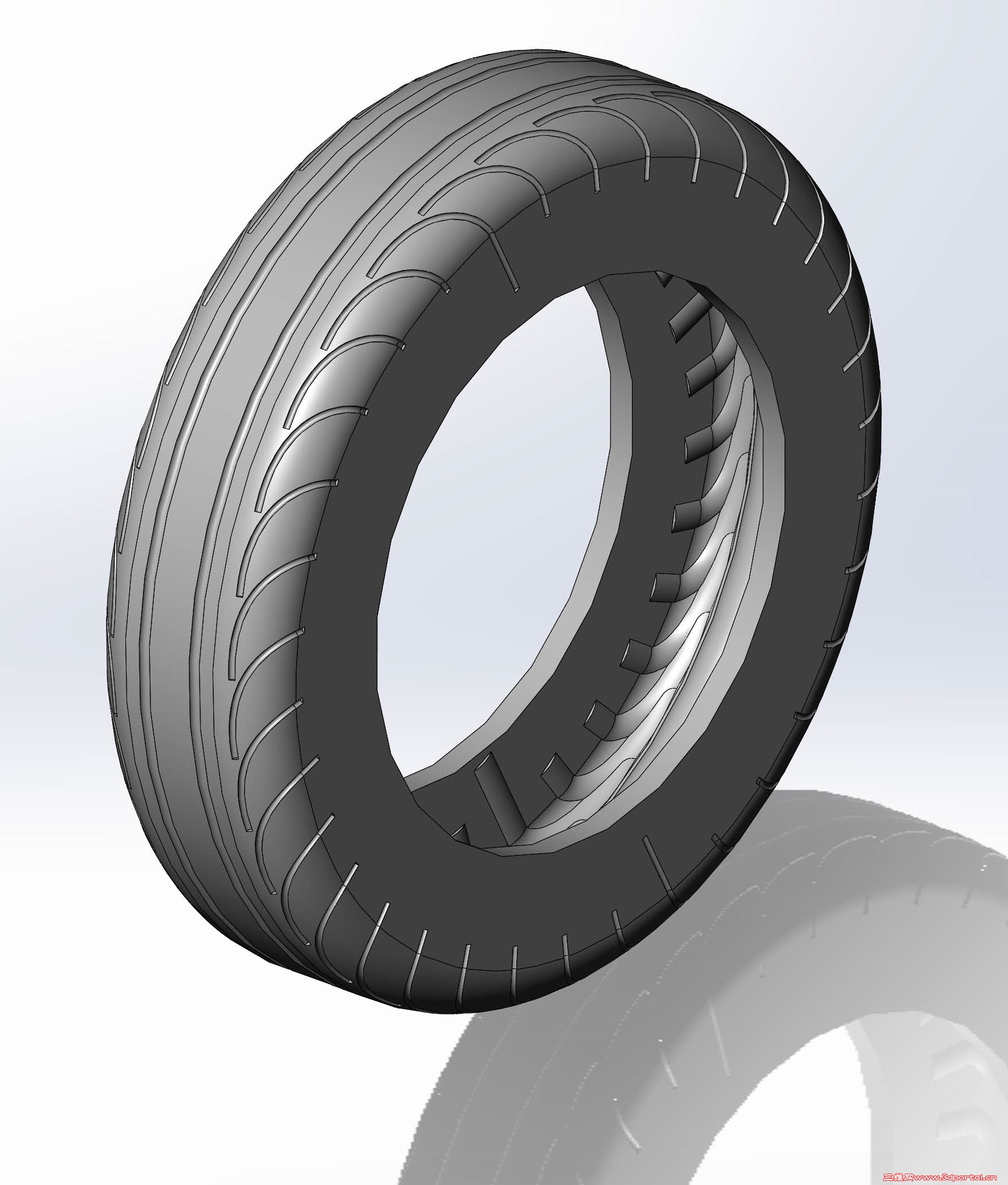

 楼主| 发表于 2013-7-15 15:16:47 | 显示全部楼层 来自: 中国北京
b096812_Ceg 发表于 2013-7-15 15:07 static/image/common/back.gif
! t9 u4 ]8 q/ s: c2 w! C* x4 @- O: y8 r- O截樹狀圖給你看,主要在於投影那邊!
' u( u7 B0 T8 Z$ v$ T
太感动了
 楼主| 发表于 2013-7-15 16:11:37 | 显示全部楼层 来自: 中国北京
b096812_Ceg 发表于 2013-7-15 14:59 static/image/common/back.gif) U4 J% Q1 D# F
2012...那我就沒轍了....>
( h! L2 j+ D  j0 _3 a; m
画出来了,就是条纹里面也有两条长出来的,不知道为什么,可以填充没它,不知道怎么出来的,镜像的一段可以根据距离忽略掉,不会出来两条长的
