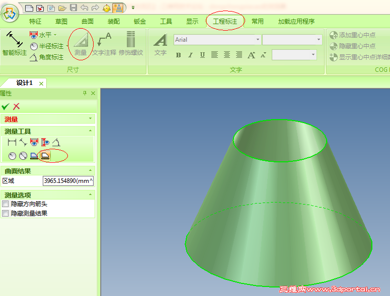

                CAXA实体,做出了一个实体,如果想查看某部分表面积,怎么查呢,不是整个面积,想一部分一部分知道。如图,就想知道外面面积是多少,怎么查,请指教一下。谢谢。

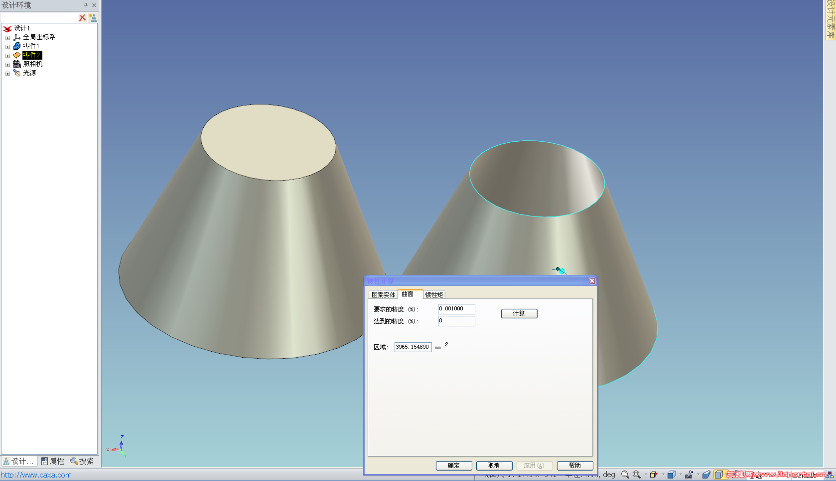

发表于 2013-7-16 14:29:25 | 显示全部楼层 来自: 中国广东江门
本帖最后由 lzy.355 于 2013-7-16 14:31 编辑 5 V, W0 ^1 }% J9 P0 ~, ]
$ A4 L1 J* z9 ^
提取曲面后选择该曲面,再选择“工具”菜单,再选择“曲面”、“查询”即可。

发表于 2013-7-17 07:25:02 | 显示全部楼层 来自: 中国浙江宁波
还是楼主自己不喜欢折腾,其实在“工程标注中”就有很多工具,使用非常方便的,看看贴图就知道了
 楼主| 发表于 2013-7-17 09:47:32 | 显示全部楼层 来自: 中国北京
dongchongxiacao 发表于 2013-7-17 07:25 static/image/common/back.gif- i' I0 D7 m5 _  u- a: n
, ~8 B/ s- m5 r$ f7 i; V2 }  e
这个办法更方便,太感谢了,没事的时候真应该,就这按钮多折腾,到时用的时候才能对上号。再次感谢。
