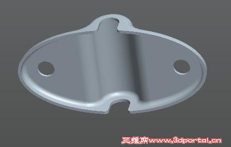

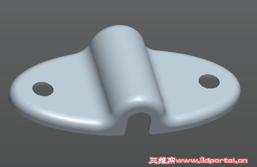

[求助] proe5.0 怎么展开此图????
发表于 2013-7-15 11:52:30 | 显示全部楼层 |阅读模式 来自: 中国广东广州
请大家帮忙!!谢谢: f1 C% E8 G8 ^8 b' j- s

发表于 2013-7-15 12:08:16 | 显示全部楼层 来自: 中国湖北黄冈
这是拉深件,不是弯曲件,不能用普通方法转开。
发表于 2013-7-15 12:44:36 | 显示全部楼层 来自: 中国广东深圳
有限元展开,proe有插件的,百度一下.
发表于 2013-7-15 13:44:18 | 显示全部楼层 来自: 中国湖北黄冈
steven_cui 发表于 2013-7-15 12:44 static/image/common/back.gif
2 N8 n1 z4 x* q; `有限元展开,proe有插件的,百度一下.
2 F( `) Y. c6 m/ s4 R2 a6 L
Dynaform、Deform等也可以模拟拉深前原始平面需要多大。

发表于 2013-7-15 14:32:57 | 显示全部楼层 来自: 中国上海
这个是拉深件不能展开吧
发表于 2013-7-18 19:30:27 | 显示全部楼层 来自: 中国广东东莞
这个就是展开了有何用途?拉伸后就会有变行!
