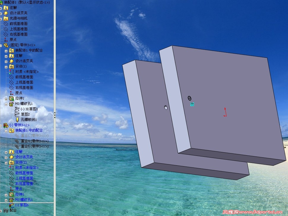

我在装配体下进行单独A零件编辑,想做个孔,想引用B零件的异性孔的转换实体引用,(注意异性孔是空间的点做成的),请问谁知道怎么引用?谢谢!

能截图看看吗?你目的是什么呢?A零件的孔跟随B零件的孔变化而变化吗?如果是这样你可以关联操作啊,为什么非得转换实体引用?
发表于 2013-7-16 10:26:14 | 显示全部楼层 来自: 中国浙江温州
装配体中,编辑零件。/ H3 }+ N! K0 j- E
选择平面,草图模式下,选择B零件的孔边线,引用实体。

 楼主| 发表于 2013-7-16 14:58:38 | 显示全部楼层 来自: 中国辽宁沈阳
qq625267377 发表于 2013-7-16 10:26 static/image/common/back.gif
3 I& m: y1 G5 p7 g6 w8 S8 O% {装配体中,编辑零件。
: z8 L; r5 M: u1 v6 i选择平面,草图模式下,选择B零件的孔边线,引用实体。
! n0 F1 Y, A, t6 N; s' Q: i我说得就是不能选择孔得边线,因为室异性孔做得通孔,你可以试试,如果有别的好办法,可以提出来。 向一楼说得那样编辑关联是麻烦了

 楼主| 发表于 2013-7-17 08:48:44 | 显示全部楼层 来自: 中国辽宁沈阳
qq625267377 发表于 2013-7-16 15:39 static/image/common/back.gif
: b7 v4 f: o6 X" R( O1 h( {可以选择。
4 {4 R( Q/ f1 q' ?2 ?! U
我试了,简单的零件可以,可是零件复杂了各种线多了以后,找边线就找不到了,我真是郁闷了
发表于 2013-7-17 10:15:13 | 显示全部楼层 来自: 中国浙江温州
; d+ z2 x4 r/ @
9 U3 a, S; ?0 i" F. S! S零件太多的话
' w' w" c4 L9 I" [: y! [用不到的零件可以隐藏掉 这样就可以简单点
2 B( P  q2 E3 u8 p8 Y; r) _, P+ l0 ^或者做成子装配体
3 C; X3 s  Z0 B6 T, n6 d8 ]  x结构复杂不好找的话,那只能耐心点了
