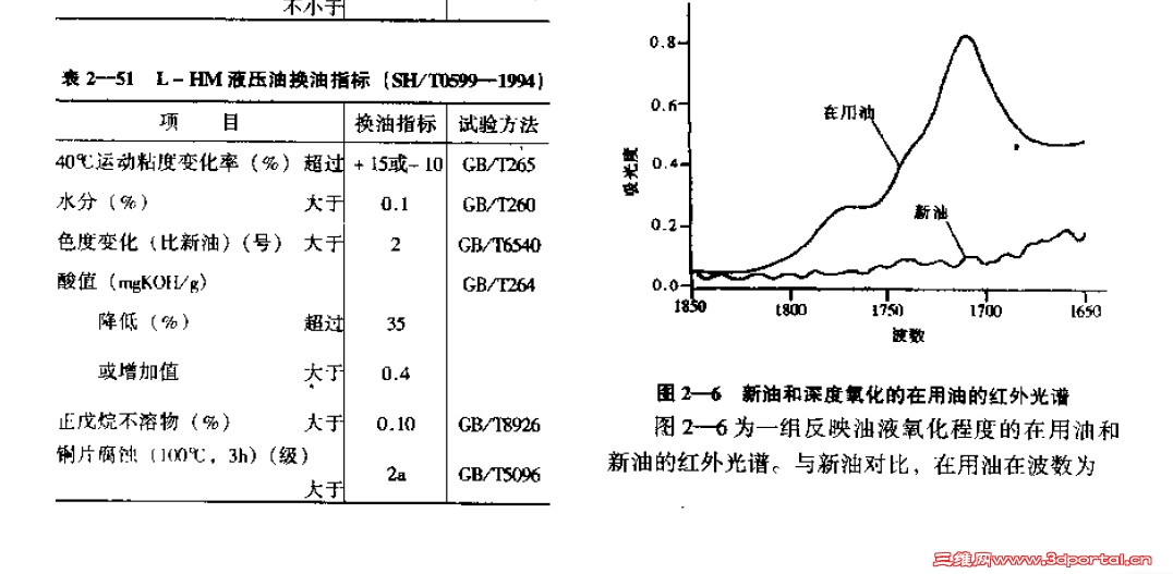

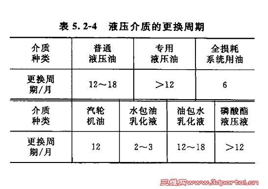

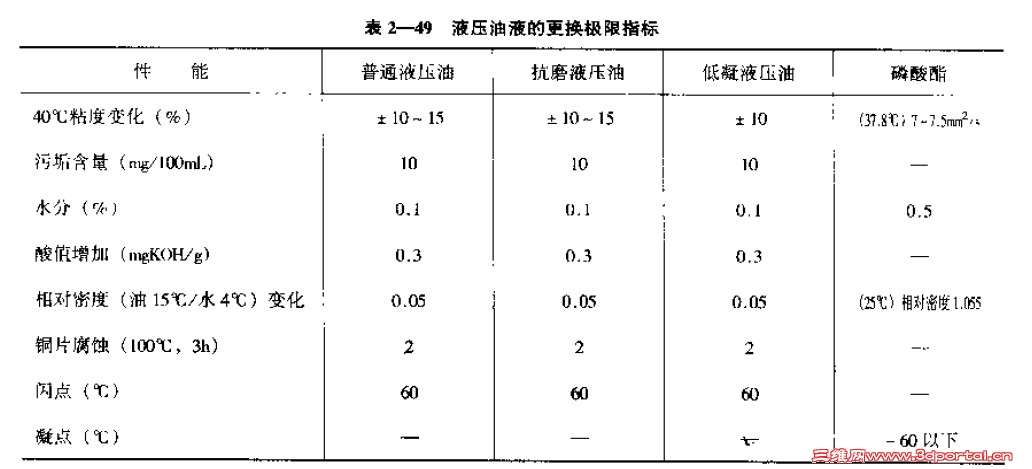

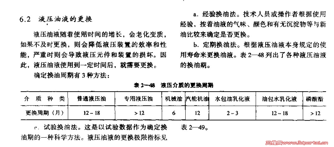

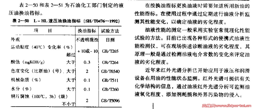

发表于 2013-7-15 20:38:45 | 显示全部楼层 来自: 中国浙江杭州
本帖最后由 zls888 于 2013-7-15 20:45 编辑 % r; S$ c0 t0 [( u7 l; ?! N0 U
' I0 v& `/ |, d4 B. \
液压工程师手册推荐,见下图
页面提取自-液压技术手册-范存德2004.pdf
104.33 KB, 下载次数: 6
自流井 + 2 应助
