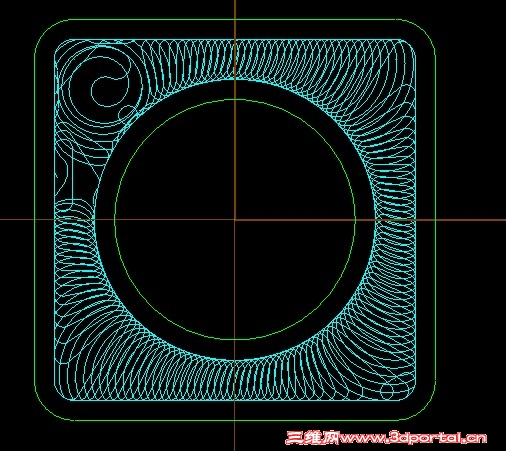

$ N/ D- a/ n1 u5 F: `       请教2D高速加工---局部挖槽加工(具体范围如图),怎么指定下刀点?不需要在工件上螺旋下刀(因为中间部位是空心的,用螺旋下刀根本就是浪费时间),我想在中间圆孔的任意处直线下刀!就是怎么指定下刀点。
# ?/ V% n. y6 h+ W, ]" s% ?4 b5 k      还请高手不吝赐教。在下感激不尽!9 w9 {' ^9 ?. h  U+ N
. A" b: S- ~4 c/ \+ M( w- f, J: g+ U       已经解决,刀路在8楼。 如果下载者,必须要顶啊,只下载,不顶就

高速加工范围

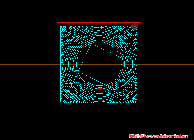

 楼主| 发表于 2013-7-17 07:49:24 | 显示全部楼层 来自: 中国江苏苏州
i_king 发表于 2013-7-16 21:51 static/image/common/back.gif9 x6 I8 n+ Q% d( }/ |; F
楼主能否分享下刀路呢
9 ^+ U! q4 W' W+ j8 ]这是刀路,方便不会着学习。下载不顶的人就没有意思了' z6 d7 o6 d7 S0 i, ~
p.zip
136.86 KB, 阅读权限: 5, 下载次数: 197
答案

我是用残料加工方式,但是不能自定义下刀点。学习一下。

发表于 2013-8-2 00:33:58 | 显示全部楼层 来自: 中国湖南湘潭
在绘图时,在你钻孔的位置画一个点。定义加工轮廓时,你选完要加工的外形线后,再选你钻孔的位置点。编辑的刀路就会在你的钻孔位下刀!
