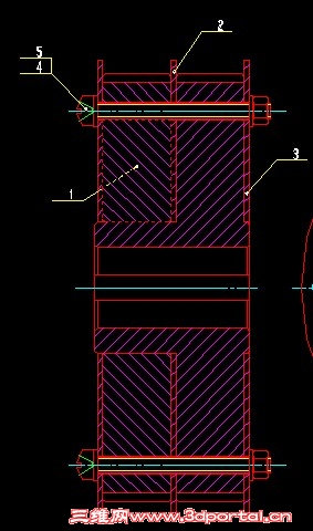

同步带有分体的吗,因为结构限制原因,想装个同步轮在一对圆柱滚子轴承中间,而轴承是从同一端安装的,所以想到分体的同步轮,欢迎拍砖!

应该可以。先将同步带轮加工好,加工好连接孔,再用线切割割开。

发表于 2013-7-15 22:12:03 | 显示全部楼层 来自: 中国湖北黄冈
多大的扭矩?直接用键再两边安装轴承链接不行吗?为什么要剖开了?
发表于 2013-7-16 01:12:08 | 显示全部楼层 来自: 中国广东潮州
有做过这种结构,不知道合不合楼主要求,供参考

发表于 2013-7-16 09:40:16 | 显示全部楼层 来自: 中国浙江宁波
smirk2004 发表于 2013-7-16 01:12 static/image/common/back.gif9 w+ V  n4 p# n6 R9 t0 u# p
, N2 ]& U( i% V; H) e你这个还不如直接做一体的呢,中间的挡圈线切割割开,然后再对起来
发表于 2013-7-16 09:50:22 | 显示全部楼层 来自: 中国广东潮州
yechen891227 发表于 2013-7-16 09:40 static/image/common/back.gif
1 y( S1 g  G' X# M# _% k3 B' M! g2 C8 r你这个还不如直接做一体的呢,中间的挡圈线切割割开,然后再对起来
" `. K! l6 e2 E) }这么做主要是方便同步带拆卸与安装的问题,这个是涂布机烘箱传动用的结构,现在用的新结构都是两个同步带中间再隔个挡圈,但绝对不能做成一体~!
发表于 2013-7-18 10:06:59 | 显示全部楼层 来自: 中国浙江宁波
smirk2004 发表于 2013-7-16 09:50 static/image/common/back.gif
+ n# i- L$ N# J8 p8 `) z" N这么做主要是方便同步带拆卸与安装的问题,这个是涂布机烘箱传动用的结构,现在用的新结构都是两个同步带 ...
1 P! E1 G; m+ ?7 A; \" l6 ^要是为了拆卸方便,就做锥度连接,这个比你这个更方便安装拆卸。

 楼主| 发表于 2013-7-18 22:32:41 | 显示全部楼层 来自: 中国湖北咸宁
smirk2004 发表于 2013-7-16 01:12 static/image/common/back.gif4 w  ~+ S2 V9 _
! \$ {' F, N8 s" v说的不是这种结构,谢谢
 楼主| 发表于 2013-7-18 22:34:19 | 显示全部楼层 来自: 中国湖北咸宁
TKG-09 发表于 2013-7-15 21:53 static/image/common/back.gif
, H; s: \2 Z+ ^# i4 @应该可以。先将同步带轮加工好,加工好连接孔,再用线切割割开。
/ o+ c0 K- \) D) \
理论上是可以,不知道做出来会怎么样
 楼主| 发表于 2013-7-18 22:35:01 | 显示全部楼层 来自: 中国湖北咸宁
tangcarlos3d 发表于 2013-7-15 22:12 static/image/common/back.gif
) o, ?7 Y+ b+ g# O/ m- q$ k& W多大的扭矩?直接用键再两边安装轴承链接不行吗?为什么要剖开了?
, N" W7 T7 h! f
考虑到安装和拆卸等问题
发表于 2013-7-21 13:09:31 | 显示全部楼层 来自: 中国山东泰安
可以分体,但要保证良好的带轮同步性能
 楼主| 发表于 2013-7-25 06:24:04 | 显示全部楼层 来自: 中国湖北咸宁
谢谢大侠们的回答,改变方案,已经解决了,版主结贴吧!
