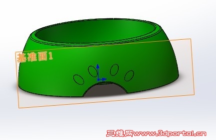

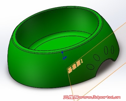

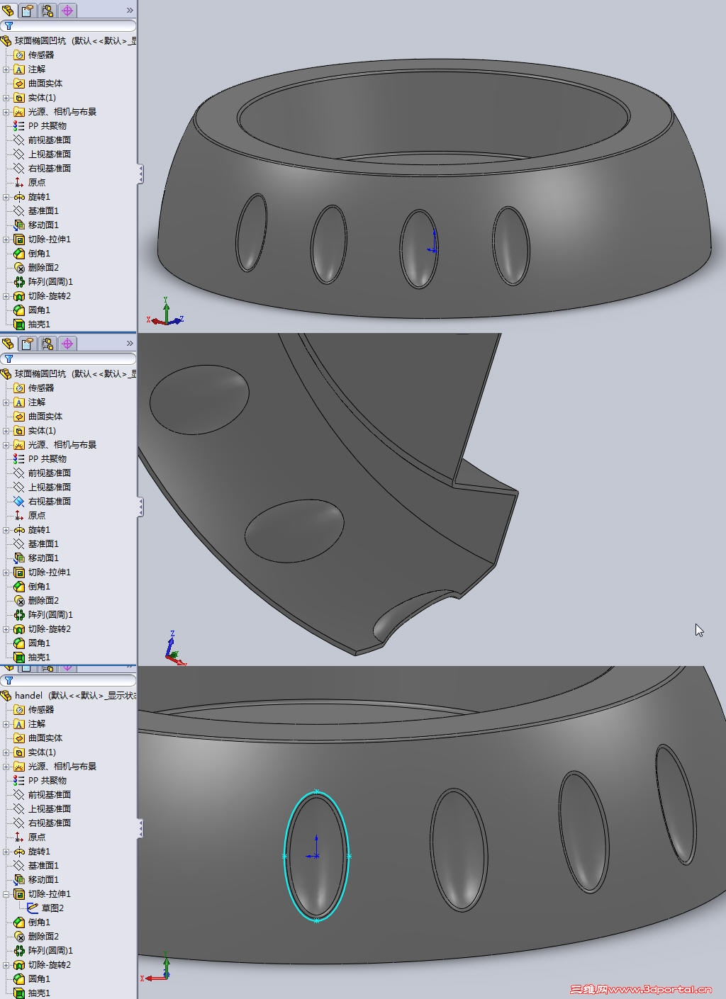

我现在画了一个分割线,然后把一个草图上的圆弧投影到我要画的球体表面上,然后我想把这几个圆弧做一个凹面处理,就是让这4个椭圆,凹到外面这个球面里面,但是里面也是一个球面,不是切割进去的,像圆顶功能差不多,只不过圆顶功能是凸出来的,我现在想凹进去,关键是在一个球面上凹进去。请师傅指点。感激不尽9 S' h& `* P1 n2 f3 u
正面
正面
轴侧面
轴侧面

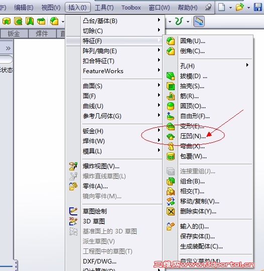

发表于 2013-7-15 23:57:37 | 显示全部楼层 来自: 中国湖北咸宁
! d& q" l3 I5 y% j0 {7 o$ L* O
发表于 2013-7-16 08:08:19 | 显示全部楼层 来自: 中国台湾
圓頂也可以內凹..
发表于 2013-7-16 10:48:38 | 显示全部楼层 来自: 中国浙江金华
heat_ice2000.正解,圆顶也可以掉方向
 楼主| 发表于 2013-7-16 11:39:28 | 显示全部楼层 来自: 中国浙江宁波
关键分割线后,前后都有投影,然后就是如何在球面上做圆顶。谢谢

画一个圆顶,再和整个实体做一下布尔运算不就解决了?

/ R* \5 z) @5 i* N# Y+ ]师傅球面上怎么做圆顶?能帮忙示意下吗?谢谢了
 楼主| 发表于 2013-7-16 12:22:22 来自手机 | 显示全部楼层 来自: 中国浙江杭州
fsjt 发表于 2013-7-15 23:57
* g+ q: l0 T: ]4 S5 `* i2 L+ M
# T* ]  q5 X3 a1 C
在球面上怎么用这个功能,谢谢了。能帮忙示意下吗?

发表于 2013-7-16 20:58:58 | 显示全部楼层 来自: 中国广东东莞
还是用2楼大神的压凹方法比较靠普!

楼上很多高人太忙,没空给楼主做个示例出来

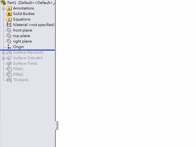

发表于 2013-7-17 08:57:41 | 显示全部楼层 来自: 中国台湾
4 A; l2 ^6 n8 h0 J) Q
sw2003x 发表于 2013-7-16 22:13 static/image/common/back.gif
6 `- ]+ p7 ?+ ?楼上很多高人太忙,没空给楼主做个示例出来
" E6 Y) h! N0 `, L: \+ T3 V# A  J俺也簡單做下~~~0 K: {/ x) n* r0 n  ]
! T; y4 }' _8 p/ A& N
66.gif ! w( r, c3 J3 X6 ~, }
2 T: p( W6 s* o3 @

谢谢啊,如果不用曲面呢,可以不

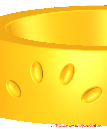

发表于 2013-7-19 09:00:34 | 显示全部楼层 来自: 中国山东潍坊
是不是你想要的?
4 b4 j9 F$ Z/ u4 A0 O) z( ` 62.jpg
