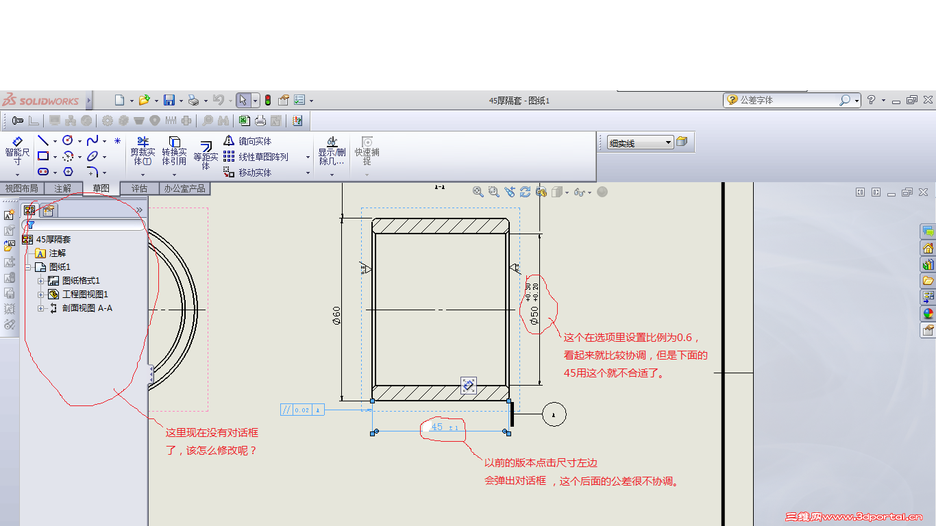

       SW2013 SP3工程图尺寸公差字体大小比例现在怎么改?以前的版本点击尺寸左边设计树的地方会弹出修改窗口,现在没有了。一般在“选项”里“双边”设置比例为0.7,遇到正负1时就要临时改比例为1就好了,现在在哪改?有知道的吗?- L: `% D+ F- k& D  a

发表于 2013-7-16 16:04:36 | 显示全部楼层 来自: 中国浙江温州
楼主 看你图上  你好像多选了个形位公差, 是这个原因弹不出吧...
发表于 2013-7-16 20:45:11 | 显示全部楼层 来自: 中国广东深圳
杀苏 发表于 2013-7-16 16:04 static/image/common/back.gif
6 I2 n2 T5 b- _8 O0 `7 B楼主 看你图上  你好像多选了个形位公差, 是这个原因弹不出吧...
/ t( f( f" D7 `9 g5 A0 e是呀,看颜色是楼主多选中了一个公差尺寸
发表于 2013-7-16 20:55:05 | 显示全部楼层 来自: 中国广东东莞
可以判定为操作失误,非软件之罪!

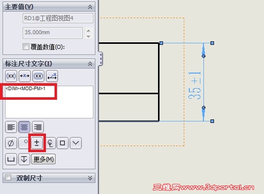

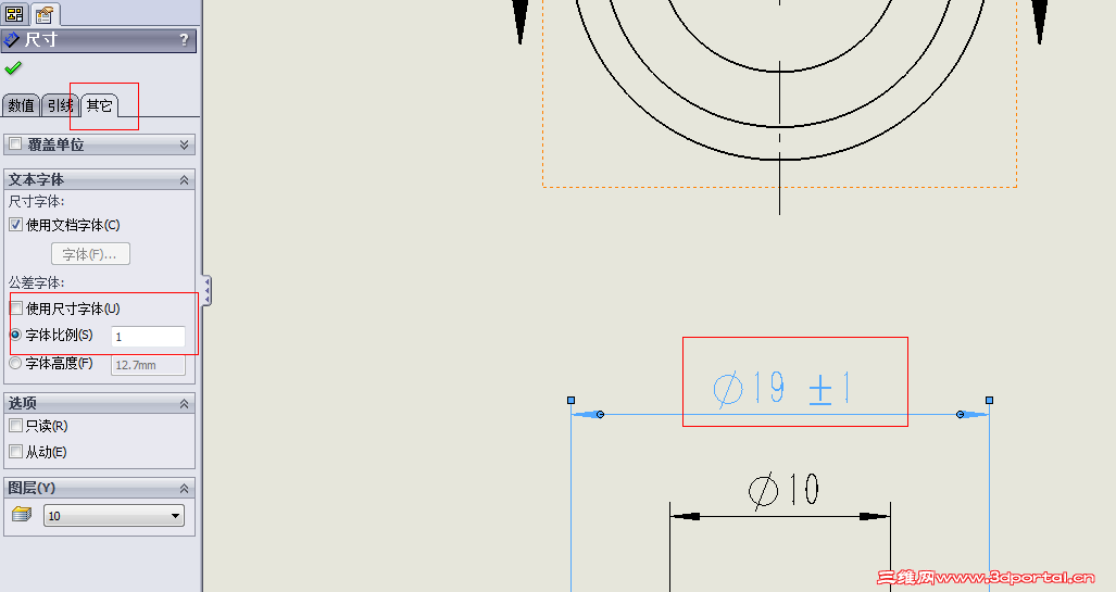

发表于 2013-7-16 21:32:07 | 显示全部楼层 来自: 中国上海
在这里改,如图:( z" ?% p. d% z0 }, o. v; b
