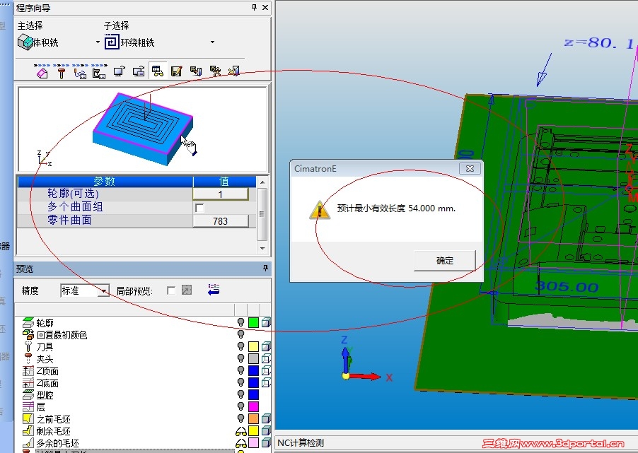

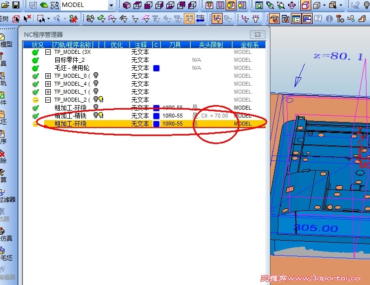

e10中的 显示还算准确 e11中的 不太准 见图  同一把10.0mm的刀 光刀时 显示需要 70长  而在开粗时确显示 需要的比这个短  50的多长  我用了55长的刀具 算程序  加工不到底

 楼主| 发表于 2013-7-16 11:47:06 | 显示全部楼层 来自: 中国河北沧州
这是开粗时显示的刀长 总深80深  我用55的刀长 加工 4 V4 O3 [) ?3 @7 _) Q0 A) `

发表于 2013-7-26 20:13:03 | 显示全部楼层 来自: 中国浙江杭州
是因为软件计算的时候有时候会连安全高度也算进最小刀长里的。
发表于 2013-8-1 18:28:27 | 显示全部楼层 来自: 中国台湾
e11很無言的把最小刀長顯示 自動往上加成一個整數
: K6 y/ x5 t& K$ [/ h$ |3 u這對0.8mm以下的小刀子 是個非常嚴重且困擾的問題
* h) i6 X; ~6 J' K+ _雖然有其他方式解決 但就是不如之前的好用
  R. H; S/ T# U5 S9 j4 C5 a( E2 L不過e11依刀長計算 跟顯示最小刀長 能同時打勾 這點立意真的很好 安全 又能確認(整數)長度
/ T1 W  v/ t; [: W1 Q1 G3 Q
7 o( s4 \8 J- P% j" B' L1 q; te版如果能直接給一個公差內的數值(例如+-0.1) 應該更是使用者想要的
