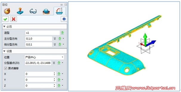

一、产品定位

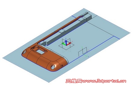

    首先需要导入手机后盖的产品数据,产品的中心坐标都是偏离原始坐标的,那么怎样才能快速将产品定位到中心呢?一般三维CAD软件都选择了重新在产品的中心重建坐标系。
那么中望3D是怎样处理这个问题呢?
    主要通过依次选择:定位命令-造型-主分型方向-侧分型方向-分型基点,可以完成对产品的一次性定位,操作简单清晰、定位准确。

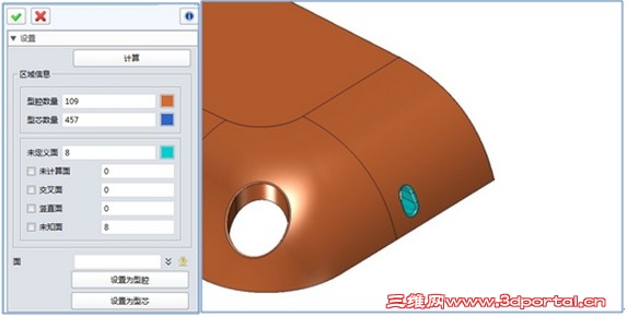

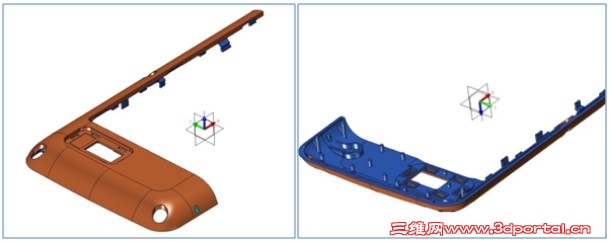

    中望3D是通过软件分析后颜色来区分动模与定模,如下图所示:
    选择区域分析-计算后系统自动分析出正向拔模、反向拔模及无拔模面,设计者可以自行定义无拔模面的属性,最终将手机后盖的所有面统一成两种颜色;
    下图所示正向拔模及反向拔模,对应分析的颜色;

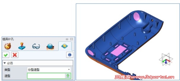

四、补孔

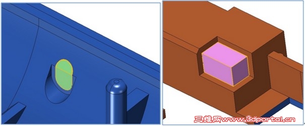

    大多数三维CAD设计软件都是通过面的复制、延伸、面与面之间的组合来补孔;但中望3D基于强大的曲面建模功能及独特的overdrive内核,无需多步骤操作,可以轻松一步完成补孔操作,如下图所示:
1.分型造型-完成相对规则孔的填充
: B2 e( l9 G( z" ]+ d- @ 5.jpg ! N- a6 D$ c' B$ H: R; n; r6 l
+ {: n6 H' J. J' d% B5 s# Y0 W
2.内部边缘-分为型腔和型芯来完成非规则孔的一步填充

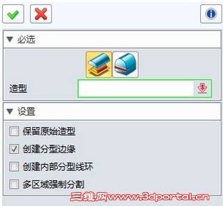

    通过区域分析后的面,分离产品、创建分型线
1.点击分离-选择区域面分离,创建分型线边缘打对勾;也可以选择分型线分离(此项需要首先创建分型线)
2.分离后,产品如下图所示,边缘生成分型线

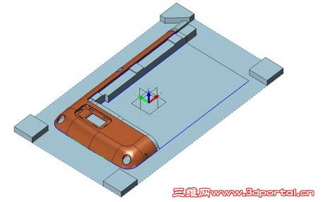

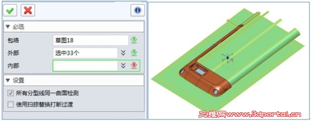

六、创建分型面
1.点击分型面-选择分型线到分型面选项,一步生产初始分型面,如下图所示:
2.通过面操作,最终形成合理分型面如下图所示:
    中望3D中,还提供了不规则分型面的创建功能,如角度曲面、放样生成曲面等;
对于枕位、定位特征,同样可以很方便的在分型面建立的同时一起创建,节约分模后创建枕位及定位特征的时间,如下图所示:

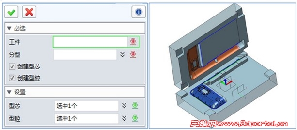

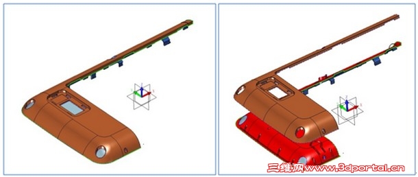

七、拆模
    点击拆模命令,出现拆模对话框;软件已经自动将型芯、型腔选择完成,只需设计者选择坯料即工件,框选所有分型面,点击确定,即可完成分模步骤。
对于多数三维CAD设计软件在选择分型面时,都不支持框选,这样对于产品上孔及孔特征较多的产品来说,完全选择这些靠破孔的分型面就是一件非常繁琐且容易漏选的工作,常常因为漏选而出现分模分不开的现象。但在中望3D中通过框选就很好的解决了这一问题。
